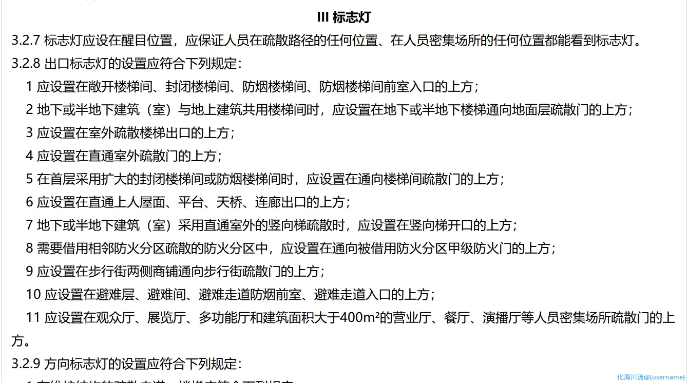

看了建规上面的要求,说的是甲乙丙厂房,但化工生产装置应该不算厂房吧 微信图片_20220406111621.webp 那是否需要安装应急疏散指标志呢?

需要,装置里有压缩厂房、泵房、机柜间、控制室、变电站、....,有操作人员。

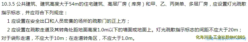

我 们最近液遇到检查专家提出这个问题,甲类厂房按照建规10.3.5需要设置,但是10.3.5本身不是强制性条款,是推荐性的,也就是可装可不装。
