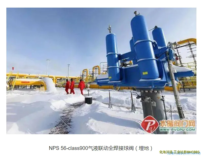

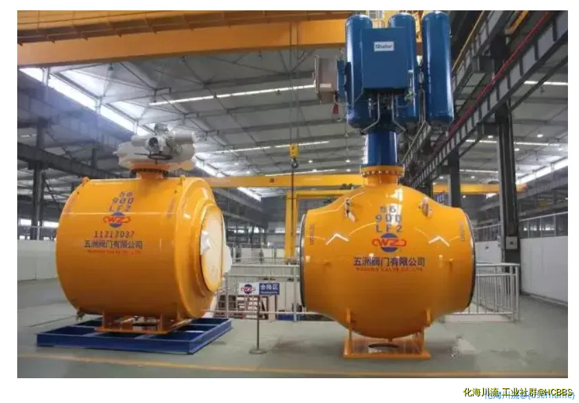

中俄东天然气管道核心控制装备——大口径全焊接球阀
根据五洲阀门股份有限公司2019年123日发布的信息,中俄东天然气管道核心控制装备——大口径全焊接球阀(40寸,48寸,56寸,压力为900磅)由五洲阀门国产化并产业化,保障了中俄东石油天然气管线顺利投产!

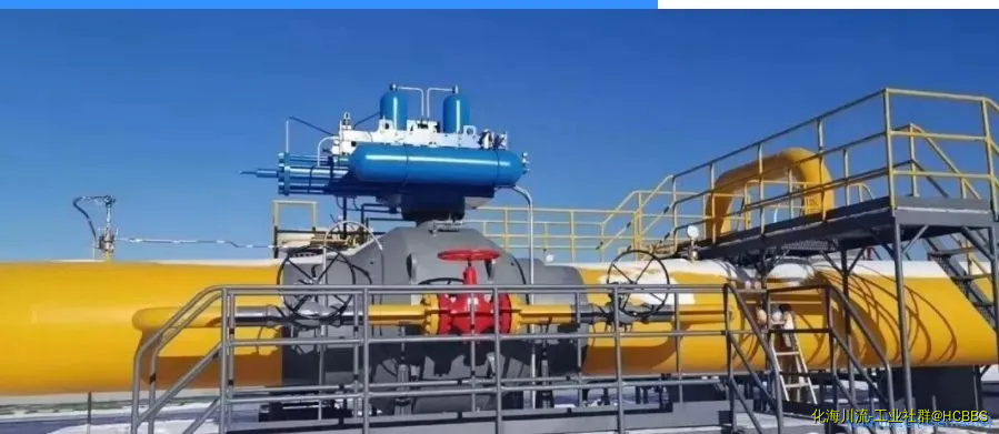

2019年12月2日,中俄东线天然气管道投产通气,其关键设备“56英寸900磅级超大口径全焊接球阀”正是由五洲阀门生产的。
中俄东线天然气管道境内外全长8000多公里,沿线最低气温达零下40摄氏度,超长的管道距离和恶劣的沿途环境让国际市场上常用的“48英寸600磅级”标准无法达到送气要求。2017年,五洲阀门自主研发“56英寸900磅级超大口径全焊接球阀”,攻克技术难关,成功中标。
研发制造口径如此巨大的球阀,对五洲阀门来说是一次挑战。中标后,企业研发技术团队开始持续攻关。“球阀口径巨大的同时还要增大压力级,焊接是关键。”陈锦法介绍,传统焊接工序后必须采用热处理增加球阀安全性,然而热处理会影响密封圈功能,公司研发团队创新多项设计技术,成功实现“阀体主焊缝CTOD焊缝免热处理”工艺,让该球阀口径与压力机同时达到行业最大。此外,该产品还攻克工艺、加工、装配、试验等环节难题,共获得2项发明专利、4项使用新型专利。
2019年6月,24台超大口径球阀全部调试完毕,并通过项目部专家团队组织的出厂前预验收和工程项目现场验收,正式交付使用。
