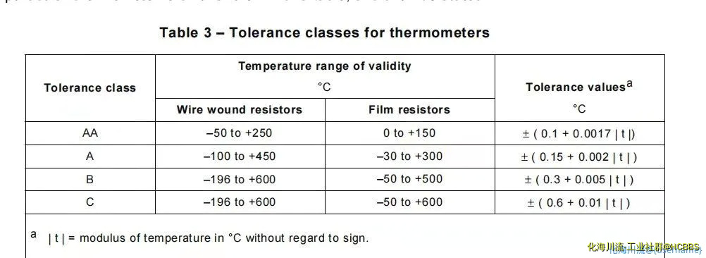

说说温度测量
热电阻,热电偶 精度表示还不一样;热电阻, Class A/B, 热电偶 Class 1/2
热电阻 Pt100
根据 IEC60751
热电偶
根据IEC60751
发表于 2022-4-2 12:45:46

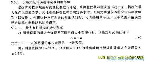

海川工程师(荣誉)  |  头衔:  TA未设置
精度,是表示观测值与真值的接近程度。由于真值无法得到,所以通常用参考量值(标准仪器设备所能展示的量值)替代称为误差。
误差,测量测得的量值减去参考量值。
计量器具(仪表)的精度,指可能产生的最大误差,或者说产品允许产生的最大误差(允差)。常见的表示方式有以下几类:
1、对于测量仪器的最大允许误差不随示值大小而变化时,以绝对形式表达。
  例如:1米的尺子,1mm处的允差1000mm处的允差,都是0.1mm,其精度可以用±0.1mm表示。
2、测量仪器的最大允许误差与示值大小成线性变化关系时,以绝对形式表达,或者根据允差大小分为若干个精度等级表示。
  例如:热电阻的精度,用 基本允差+测量位置的允差 表示,如 ±(0.15+0.002|t|)℃;根据不同的要求可将不同精度要求的热电偶/热电阻分为若干个精度等级如AA、A、B、C。(具体可参见3楼)
3、测量仪器的最大允许误差采用引用误差时,用相对误差表示。
  相对误差指的是测量所造成的绝对误差与被测量(约定)真值之比乘以100%所得的数值,以百分数表示。
  仪表的精度,用绝对误差与仪表量程之比乘以100%所得的数值,以百分数表示。
  仪表的精度等级,以百分数表示的仪表的精度去掉百分号表示。不同的仪表精度等级可形成一个系列。(具体可参见4楼)
