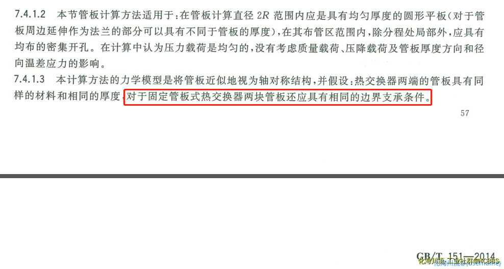

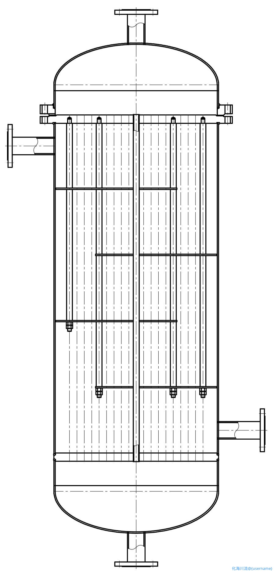

大家好,最近遇到一台换热器。上端管板是(e)型,管板兼做法兰的;下端管板是(b)型,管板直接与壳程与管箱筒体焊接。
请问这种换热器的上下管板厚度是分别计算还是按照两者中较厚的?

小鱼在雪里VIP会员 VIP会员 | 显示全部楼层       最后访问IP山东省
我是分别计算的
发表于 2022-3-31 08:25:17
意思是建两个模型分别计算?但实属没办法的办法,标准明确了不是很适合  详情 回复 发表于 2022-3-31 09:16
AMAN04VIP会员 VIP会员 | 显示全部楼层       最后访问IP河南省
发表于 2022-3-31 09:16:11
接上
很好奇,为甚么不设计成两侧管板型式一样的呢
发表于 2022-3-31 09:17:35

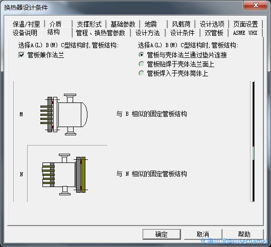

巴黎VIP会员 VIP会员 | 显示全部楼层       最后访问IP辽宁省
用PVDESKTOP可以建出这样的模型
发表于 2022-3-31 11:19:50
李强_e2111VIP会员 VIP会员 化海川流M | 显示全部楼层       最后访问IP江苏省
分别计算
发表于 2022-4-2 19:29:49
分别计算,管板边缘的受力模型不一样啊,一般带法兰的要厚一点
发表于 2022-4-3 14:48:32

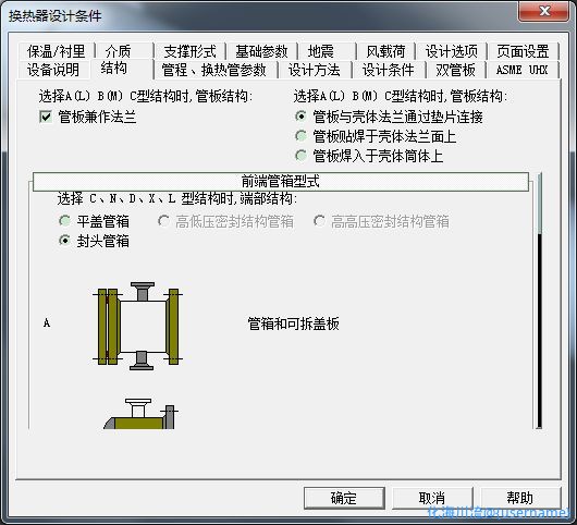

你好,用SW6怎么计算下管板?
发表于 2022-4-6 10:24:39
