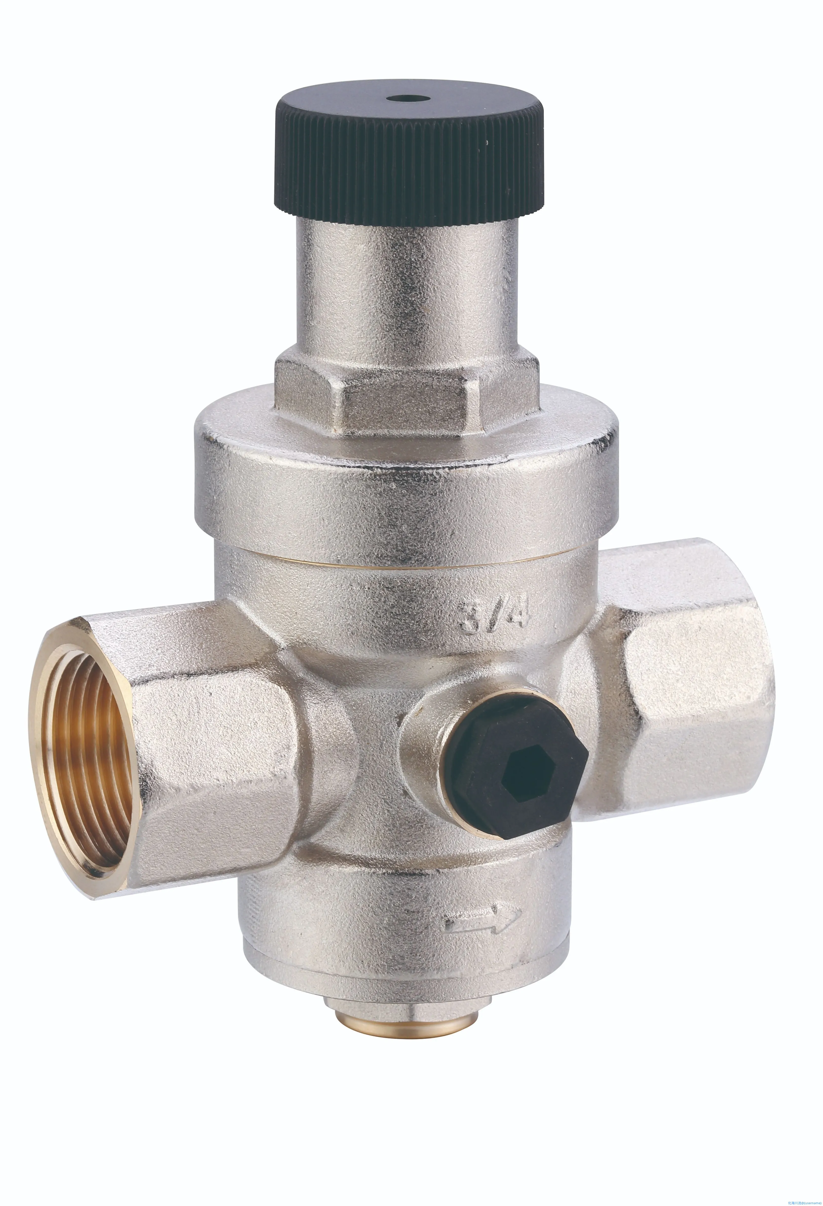

减压阀入口8公斤,出口压力可以调到3公斤;但无法调到1公斤,即便将弹簧拿掉,出口压力达到2.5公斤;要求出口压力至少能调到1公斤;
请大侠们帮忙看看有什么原因和解决办法?才能把出口压力降下来!
在此拜谢!

这个减压阀调整范围为1~5.5公斤,所以产品本身应该可以调节到1公斤,但实际这个却无法调到最低值,什么原因,需要怎么改善才可以;

找供货单位或供货商,退换货。 如果是自己处理就得把阀芯去重,弹簧不能取。 但,还是不要自改,因为后续的问题一旦出了事故说不清楚。 供参考。  详情 回复 发表于 2022-3-24 14:56
Leo_pQl3W 发表于 2022-3-24 13:58
这个减压阀调整范围为1~5.5公斤,所以产品本身应该可以调节到1公斤,但实际这个却无法调到最低值,什么原 ...
找供货单位或供货商,退换货。
供参考。

那就是阀门本身的原因。从8公斤调到1公斤,正常阀门是没问题的,可能是阀门当初选的有问题。关于管道阀门的技术咨询可留言。

是不是口径选小了

自力式减压阀有个最大减压比,超出了就不能调了。买更好一点的减压阀。你是什么介质?

扩容减压,如果减压阀达不到需要的压力,可以增加减压阀后管道管径试试

要想出口更低,减压阀前设一调节阀或手阀,通过截流降压,使减压阀入口压力降低!

因为阻塞流了。你的阀门选大了。

减压阀的出口压力跟入口压力有关的,入口压力太大了,可以加一个减压阀

这是选型问题吧。是不是买的时候工艺参数提的不对?

要看下游终点的压力是多少,下游终点的压力+中间的管道阻力=减压阀出口的压力;不一定是减压阀的问题。

学习哈!应该是参数提错了,要不就双级减压吧
