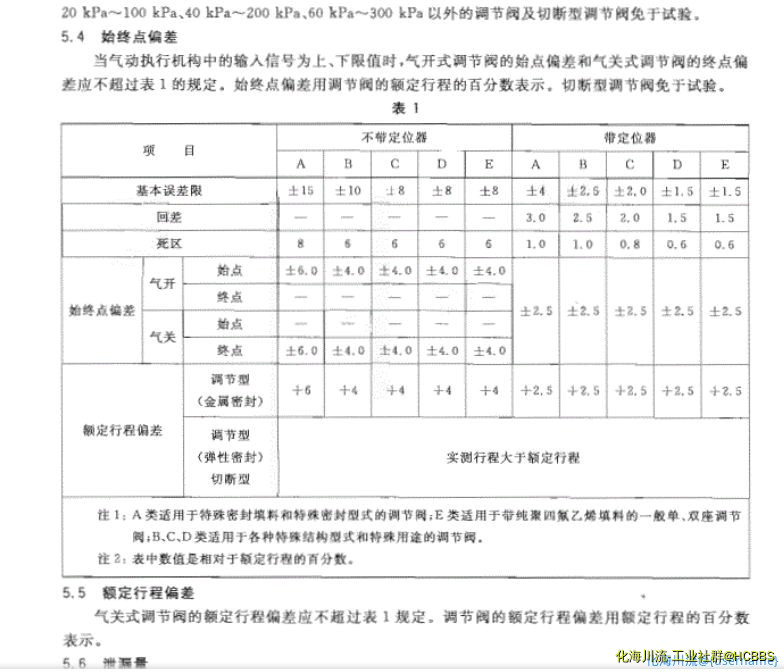

海川工程师(荣誉)  |  头衔:  TA未设置
信号和开度都要看。
仪表零位(零点),是指输入为零时的输出位置(输入为输入范围下限时输出或指示在输出或指示范围内的位置)。
阀门定位器本质上是一个以阀位为被调参数,信号为给定参数的随动调节系统。
传统定位器的调节规律是比例调节,智能定位器多数为比例-积分。
当定位器和执行机构配合在一起时,定位器输出和信号之间的关系往往不会保持完全对应,只能作为参考。
由于,气动调节阀在 完全关闭-阀瓣和阀座接触-阀瓣和阀座完全脱离 的过程(或相反过程)中,阀门位置和驱动力之间的相互关系非常不稳定。
因此,气动调节阀的始终点(零位-满程)检查,和行程检查在GB/T 4213-2008《气动调节阀》中是两个指标。
