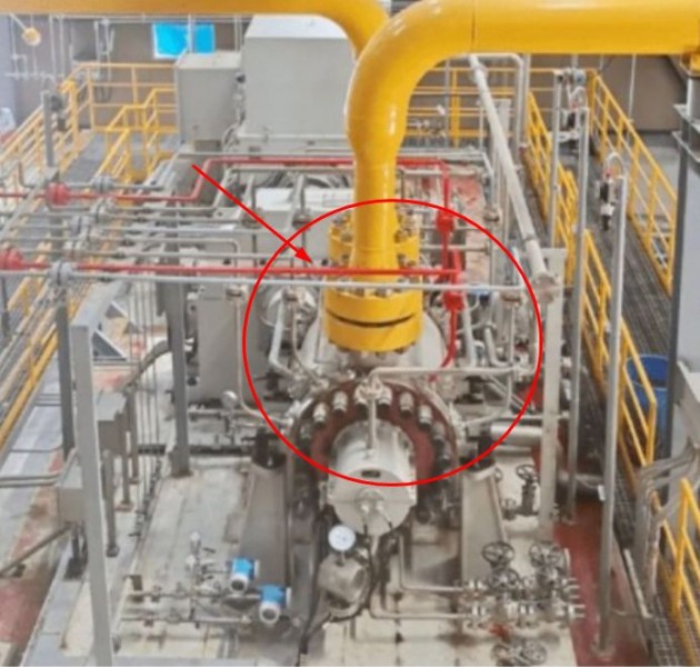

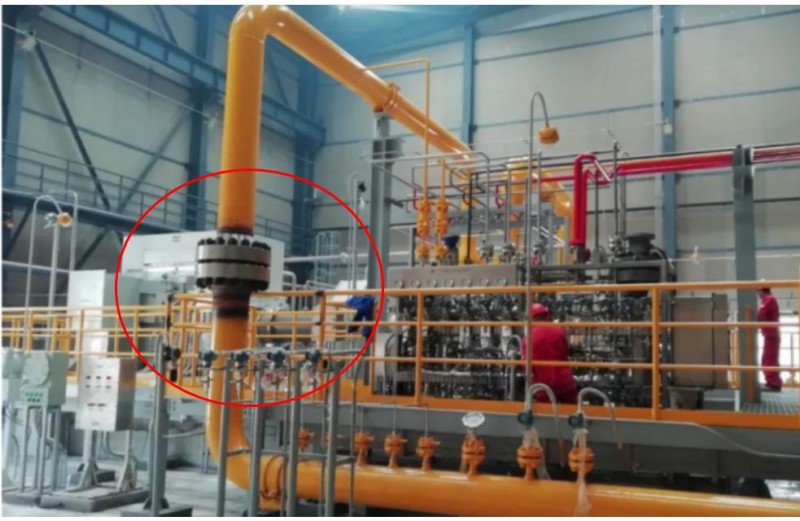

这个图被大辉看到肯定又要批评一下。我也不喜欢

这个位置的无应力配管是关键控制工序

从图片看,调整段放置在这个地方了,检修拆卸法兰位置

这个管线的温度不高的

压缩机配管,管道应力是关键

就这个压缩机来说,有三个弯头进行应力消除加上弹簧支架,应该没有问题

黄草峡储气库的压力与排量均不太大,使用沈鼓的离心机问题不大,只是这配管技术堪忧啊。还是别把照片放网上了。

网上新闻的图片

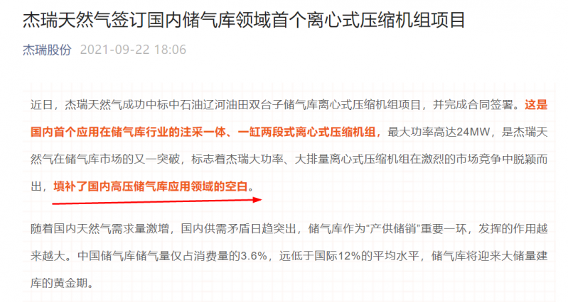

中国石油西南油气田公司黄草峡储气库离心式注气压缩机干气密封连续72小时试运行考核合格,最高日注气量达320万方,标志着国内首台储气库注气离心式压缩机干气密封一次开车成功,开创了国内离心式压缩机用于储气库注气工艺的先例,其设计压力高达21.25MPa,是目前压力最高的管线压缩机干气密封产品,产品采用了中密控股自主研发的高压干气密封技术,确保密封性能达到预期指标。
