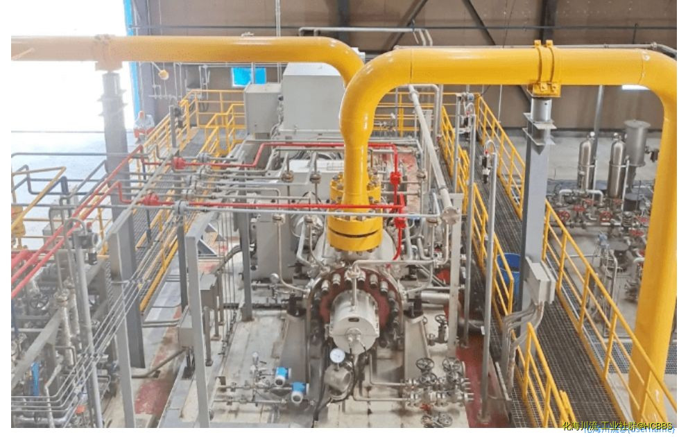

为中国制造喝彩,为化工装备加油!
黄草峡储气库位于重庆市长寿区境内,是国家“十四五”规划中天然气基础设施建设重点工程。2021年10月12日,中国石油西南油气田公司黄草峡储气库BCL404/A离心式注气压缩机组连续72小时试运行考核合格,最高日注气量达320万方。这标志着国内首台储气库注气离心式压缩机组一次性投运成功,开创了国内离心式压缩机组用于储气库注气工艺的先例。沈鼓集团承担了核心设备储气库用压缩机机组的设计、制造及总成套的任务。为满足客户需求,使项目顺利投产,沈鼓集团在设备安装调试阶段调动精兵强将,按时按期完成任务,实现了“服务+制造一体化 ”。

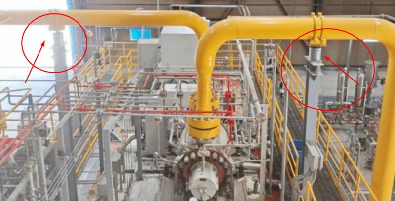

发表于 2022-3-23 09:16:08
pltVIP会员 VIP会员 | 显示全部楼层       最后访问IP河北省
黄色管子支架那是设的阻尼器吗?
发表于 2022-3-23 09:18:24
可变弹簧  详情 回复 发表于 2022-5-6 08:36
[attachimg]2968571[/attachimg] 这个吗????  详情 回复 发表于 2022-3-23 10:41
你说的是这个位置吗?? [attachimg]2968479[/attachimg]  详情 回复 发表于 2022-3-23 09:27
plt 发表于 2022-3-23 09:18
黄色管子支架那是设的阻尼器吗?

发表于 2022-3-23 09:27:39
第一张图支架顶部的圆柱型物体

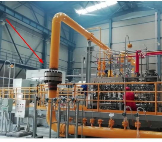

发表于 2022-3-23 10:35:02
[attachimg]2968716[/attachimg] 从图片看,调整段放置在这个地方了,检修拆卸法兰位置  详情 回复 发表于 2022-3-23 11:25

发表于 2022-3-23 10:49:41
这两个应该是安装的弹簧支架,冷态和热态状态下管道的应力不一样  详情 回复 发表于 2022-3-23 10:50

发表于 2022-3-23 10:57:23
以前见过类似压缩机,也是安装的弹簧支架  详情 回复 发表于 2022-3-23 11:04
以前见过类似压缩机,也是安装的弹簧支架

您是配管的?????  详情 回复 发表于 2022-3-23 11:24
[attachimg]2968712[/attachimg] 这个位置的无应力配管是关键控制工序  详情 回复 发表于 2022-3-23 11:23
