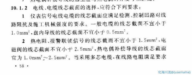

[讨论] 电磁阀电缆用多粗的线

简介--GB/T50892-2013,我们这边现场用的电磁阀都是1.5平方的,是不是不符合规范-登录查看全文

智GEVIP会员 VIP会员 | 只看该作者       最后访问IP江苏省
海川大学三年  |  头衔:  【石化企业工程师】
简介--规范是不宜。 原因是线径太细,电源到现场的压降大,可能导致电磁阀不能正常工作。 需要看:电磁阀功率、供电距离,核算最大压降能否满足电磁使用手册中的供电品质要求。 ...-登录查看全文

HEJIYUERVIP会员 VIP会员 | 只看该作者       最后访问IP上海市
简介--电磁阀的DO信号,实质上是供电,好比四线制供电。 规范写得比较模糊。-登录查看全文

zc7993646VIP会员 VIP会员 | 只看该作者       最后访问IP四川省
海川小学6年  |  头衔:  【仪表工】
简介--看规范时,重点看“宜和应”,一个是建议,但是不一定照做,只要适合自己使用;另一个是必须照做。-登录查看全文

Terry_U9xSwVIP会员 VIP会员 | 只看该作者       最后访问IP江苏省
简介--得看你距离,如果线路铺设距离过长建议用2.5平方电缆-登录查看全文

一麻袋小狗VIP会员 VIP会员 | 只看该作者       最后访问IP山东省
简介--放心用吧,没问题。一般都是1.5的,除非距离远,压降大,电磁阀不能工作才会用2.5的。-登录查看全文

guzhu13kVIP会员 VIP会员 化海川流M | 只看该作者       最后访问IP山东省
简介--我感觉在这个点上规范说的有点模糊,这个电磁阀可以是安装在管道上的电磁阀,也可是气动阀的电磁阀。如果是前者,那按规范来选2.5。但是后者的话,都是低功率电磁阀,选1.5各个项目都这么做的。 ...-登录查看全文
