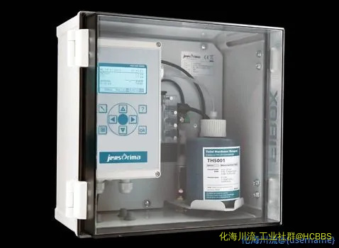

PACON 4800在线水质硬度分析仪采用滴定比色法原理,是用于水软化系统和反渗透保护的入门级选择。选择碱度试剂可测量总碱度。
典型应用:
软化水、反渗透、锅炉水、洗衣房、地下水、冷却塔、制药用水、制程用水、饮料/食品
特点
● 全自动测量
根据所选的试剂,全自动测量不同范围的水质总硬度。该分析过程比手工测量更有效,也比其他间接的测量方法(如离子选择电极)更为持续可靠。
● 智能、准确
国标测量方法-滴定比色法,仪器具有校准功能。集成式测量技术和两阶段的分析过程可识别外部的测量影响(如:测量槽的污染、水样的浊度和外部光线)并在测量中消除这些影响。
● 多种测量模式
  -连续测量
  -间隔测量(5-99min)
  -外部开关信号启动测量
● 紧凑设计
尺寸仅为300x300x200mm,可直接挂墙或安装在支架上。
● 极少的维护工作量
水和检测装置完全隔离,可拆卸式测量槽,不需要额外的工具进行维护,可以很容易地执行。建议每年更换一次备件包(包括:蠕动泵头试剂连接管、搅拌子、密封圈,订货号:50-5000-10
● 自动清洗
每次分析都会自动执行Rinsing(冲洗)和Cleaning(清洗),保证了测量精准性、重复性和降低了现场维护量。
● 低试剂消耗
可以很方便的更换试剂瓶,500ml试剂可测量5000~10000次。试剂有效期2年。
● LCD背光液晶显示
多国语言图形背光液晶显示测量值、试剂剩余量、报警值和继电器状态。
● 0/4-20mA输出
● SD卡数据存储
2G数据存储卡,可直接导入电脑以excel格式查阅历史数据及系统故障信息
规格
技术参数
测量范围:0.53 - 534.0 ppm CaCO3(见试剂类型)
测量时间:约3分钟,取决于水的硬度和设定的冲洗时间
精准度:所选试剂上限值的±5%
重复性:所选试剂上限值的±5%
分析周期:连续测量/间隔测量(5-99min)/外部启动信号
冲洗时间:15 - 1800s
水量消耗:大约1000ml/分析
显示:背光LCD显示图形、数值
可选单位:mmol/L、ppm CaCO3、 °dH、 °f等
电流输出:0/4 - 20mA,Max. 750Ω
继电器输出:2路无源继电器输出 NC,250VAC 4A
输入:外部开关信号启动分析
基本参数:
测量原理:滴定比色法
环境温度:5 - 45℃
水样温度:5 - 40℃
水样压力:0.5 - 5bar,建议1-2bar超过2bar建议加装减压阀
水质要求:无色、无悬浮物、无气泡pH 4 - 10.5,铁:<3ppm,铜:<0.2ppm铝:<0.1ppm,锰:<0.2ppm
进/出水连接:外径6mm软管
湿度:20 - 90% RH,室内安装
供电电源:85 - 265VAC,47-63Hz,25VA(运行时)
尺寸/重量:300 x 300 x 200mm,ca. 4Kg(含外箱壳体)
防护等级:IP65
