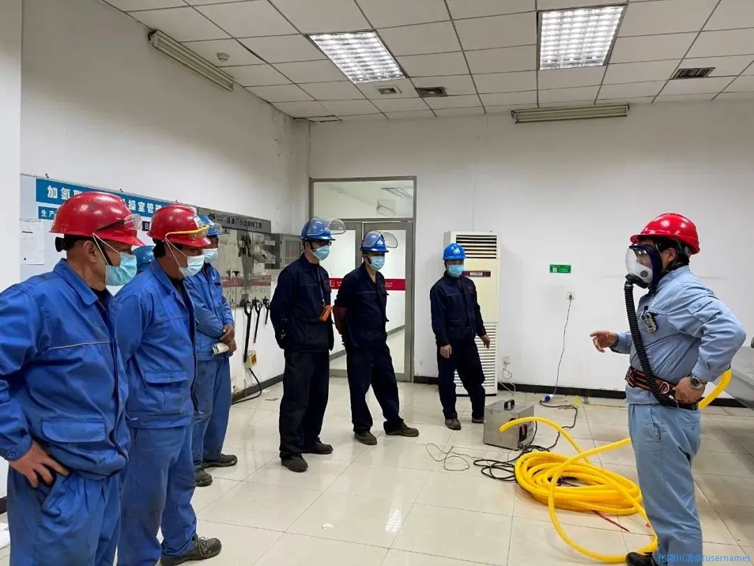

    大检修开始了,装置开展电动送风长管呼吸器使用培训,为承包商解说使用方法和注意事项,做好大修塔罐检修等受限空间作业准备。
    电动送风长管呼吸器是呼吸器的一种,其特点是依靠一台电机将外界空气引入到长管中,从而保证远距离工作人员能够正常工作。

电动送风式长管呼吸器安装步骤
1.将导气管外旋螺纹接口与面罩呼吸阀处的螺纹接口对接,旋转拧紧。
2.单人使用的电动送风式长管呼吸器直接将连好面罩的导气管与送风机螺纹接口处连接即可
3.多人使用的电动送风式长管呼吸器需先在送风机上安装多通。多通螺纹接口与送风机接口对接,旋转拧紧。
4.再将相应作业人数使用的导气管和多通连接即可。

电动送风式长管呼吸器佩戴步骤
1.把面罩头套的调节带放至最大限度,戴上已连接好导气管的面罩,双手抓住面罩头套调节带同时向两侧拉紧,直至完全罩住面部,感觉硅胶反折边与面部完全贴合后即可。
2.将导气管固定在腰部,活动自如,不影响作业即可。导气管末端必须置于外界空气清洁的环境,并把末端固定。一切检查无误后方可进行作业。

特别提示
1.安装完成,打开送风机进行作业前试验,呼吸顺畅无碍后方可进入作业区。
2.导气管上设有流量调节阀,吸入流量可按需调定,如遇断电情况电动送风机可向监护者发出声光报警,并改为自吸方式呼吸,此时应将调节阀调到最大流量(将阀片顺着气流方向),并应及时撤离工作现场。
3.更换报警电池:报警试验无声,即应打开机箱侧盖更换9V电池。(电池为自动充电,一般情况下无需更换)。
4.作业完闭时,应回到正常空气环境中取下面罩后再关闭电源。
