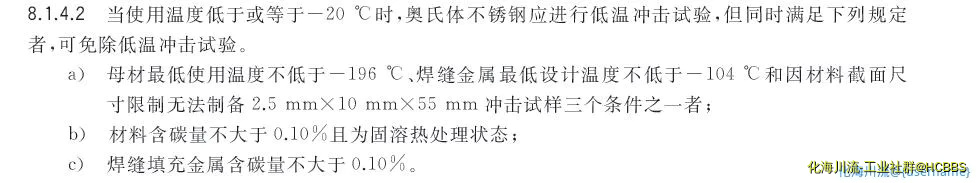

现有一316L的管子,使用温度-24℃,依据GB20801的相关要求,当使用温度小于或者等于-20℃时,应进行低温冲击试验,所以依据GB20801,这个管子
要进行低温冲击试验;这个规定与GB150,低于-196℃才做冲击试验不一样,我理解的对吗。

QQ图片20220317081258.webp 这不是说的很清楚吗?同时满足abc的可免做。组合起来基本就是固溶状态的奥氏体不锈钢在-196℃以上可免做低温冲击了。

GB/T150.2  第3.7.2条 奥氏体型钢材的使用温度高于或等于-196℃时,可免做冲击试验。
一般奥氏体不锈钢不需要冲击,再说你这个温度也比较高、

我这个的建造标准是GB20801,不适用GB150呀。

3楼同志引用的正是GB/T20801

看来是相通的
