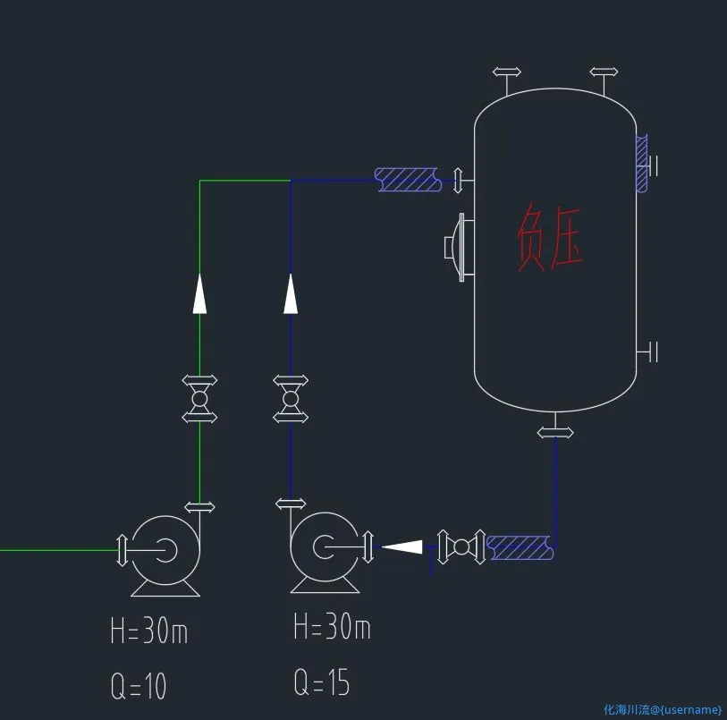

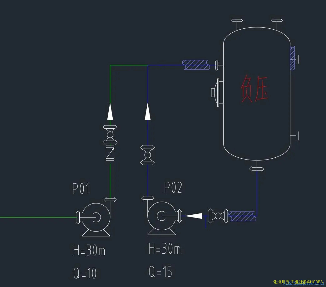

image.webp 问题一:如图,工况是循环泵打循环,罐内负压状态,两个泵的流量不一样,两泵同时运行时P01会不会对P02造成影响,P02泵后增加止回阀有无必要;问题二:若P02泵后没有止回阀,P02停泵情况下,由于P01的运行导致P02叶轮反转是否会对泵造成损坏?
个人认为:两泵同时运行时由于扬程一致,P01流量小反而会受P02影响,但是P01后设有止回阀,所以两泵同时运行不干扰;停泵的状态下,叶轮即使反转也应该没问题,这和泵的电机反转以及运行过程中受外力冲击应是不一样的情况。
请各位业内前辈们指点一二!

首先要考虑的是压力问题,只考虑罐内负压就忽视了补料泵的进口压力。
所以,补料泵后必须安装止回阀。循环泵可以不装,应该不会反转。
另外,要考虑一旦停电失去动力时,对整个流程系统是否有安全上的隐患,应引起重视。
在有就是两台泵虽说扬程指标相同,进罐前的系统压力是要考虑的。
山寨见解,仅供参考。

循环泵停机了,循环泵的进出口应该都等于罐内的压力吧,即使循环泵反转也转速很慢,不可能损毁泵。

首先,离心泵出口应设置止回阀。
问题一,两泵同时运行,循环泵由于吸入侧压力低于补料泵吸入侧压力致使循环泵出口压力低于补料泵出口压力,同时运行工况循环泵电机过载。
问题二,无动力输入,阀门打开的情况下循环泵会反转,当需要开启时电机负荷过大容易烧坏。现场开启泵后危险性较大。

一般化工行业都要考虑万一操作失误的情况下,也要保证不出事故或者保证人员设备安全,对这个流程来说就是开泵操作失误了,也不能让泵反转损坏设备,所以单向阀都要加。

循环泵应该增加止回阀,防止P01泵的物料因P02泵没有启动的情况下反串
发表于 2022-3-16 20:48:34
wydbnVIP会员 VIP会员 | 显示全部楼层       最后访问IP山东省
没有止回阀,一旦停泵,另一台泵的出料因为压力高是否会利用此台机泵由此泵吸入口进罐?等于是两条管路进罐。实际运行时也不好操作,属于非正常流程。

1、02泵的止回阀还是要加的,如果不加,01泵运行,02泵停止,叶轮长时间反转,会松动;
2、虽然两个泵的扬程一样,但是其吸入来源和吸入管道管径及长度不一样,所以其额定出口压力不一样,所以还是互相影响的;
3、泵的扬程30米,是不是高的太多了,这种循环泵扬程一般也就10米左右就够了(除非进罐处设喷嘴之类),扬程大太多会造成效率降低。可以查看一下我的帖子 https://bbs.hcbbs.com/thread-1764877-1-1.html

建议都装止回阀,从安全、设备管理及能耗等角度考虑。
