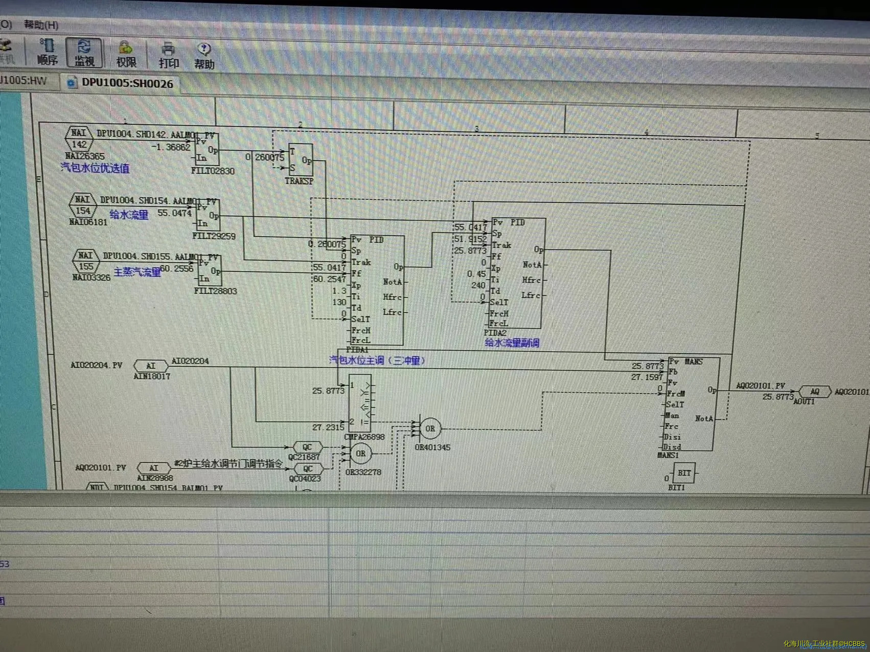

未来_XACYVIP会员 VIP会员 | 只看该作者 回帖奖励 |倒序浏览 |阅读模式       最后访问IP江苏省
简介--我将图片发给各位,大家探讨一下,关于汽包水位三冲量串级控制PID参数调整的问题,目前调整不是很稳定。第二张是水位设定值、水位跟踪还有调节阀阀位。 .guestviewthumb {margin:10px auto; text-align:center;}.guestviewthumb a {font-size:12px;}.guestviewthumb_cur {cursor:url("template/one_default/assets/common/scf.gif"), default; max-width:300px;}.ie6 .guestviewthumb_cur { width:300px !important;} 登录/注册后可看大图 5d0da4be5a9b79f0a7912222ca80835.webp (436.53 KB, 下载次数: 3) 下载附件  保存到相册 2022-3-13 14:50 上传 // [预览] strpos(5d0da4be5a9b79f0a7912222ca80835.webp,'.doc') !== false //strpos(5d0da4be5a9b79f0a7912222ca80835.webp,'.doc') !== false || strpos(5d0da4be5a9b79f0a7912222ca80835.webp,'.docx') !== false 2964829 == 1725814 var jq = jQuery.noConflict(); function buyAction0(aid,tid){ layer.closeAll(); } function showBuy(aid,tid){ showWindow('attachpay', "forum.php?mod=misc&action=attachpay&aid="+aid+"&tid="+tid); } function showtip0(ai ...-登录查看全文

简介--个人感觉,你这个蒸汽外供流量波动是不是也不小啊,如果上图在其他外部干扰没有的话,比如蒸汽流量、连排、定排等,可能是系统容量较大,比较滞后,应该加上微分,另外,从图上看,比例作用不强,需要调整。 ...-登录查看全文

调整的是主调还是副调?  详情 回复 发表于 2022-3-14 15:52

简介--积分作用不合适,积分时间要加大,积分作用要减弱-登录查看全文

简介--hxch150804 发表于 2022-3-14 08:28 个人感觉,你这个蒸汽外供流量波动是不是也不小啊,如果上图在其他外部干扰没有的话,比如蒸汽流量、连排、 ... 调整的是主调还是副调? ...-登录查看全文

简介--Renzhengyun 发表于 2022-3-14 12:22 积分作用不合适,积分时间要加大,积分作用要减弱 调整的是主调还是副调?-登录查看全文

主调积分时间加大  详情 回复 发表于 2022-3-14 16:13

简介--本帖最后由 jlshnlhj 于 2022-3-14 16:15 编辑 未来_XACY 发表于 2022-3-14 15:52 调整的是主调还是副调? 主调积分时间加大,副调没趋势不好确定。-登录查看全文

简介--未来_XACY 发表于 2022-3-14 15:52 调整的是主调还是副调? 当然主调,副过程是快过程,一般参数问题不大。-登录查看全文

简介--a6676518 发表于 2022-3-14 16:33 这是什么软件做的逻辑? 有点像南京科远的风格-登录查看全文
