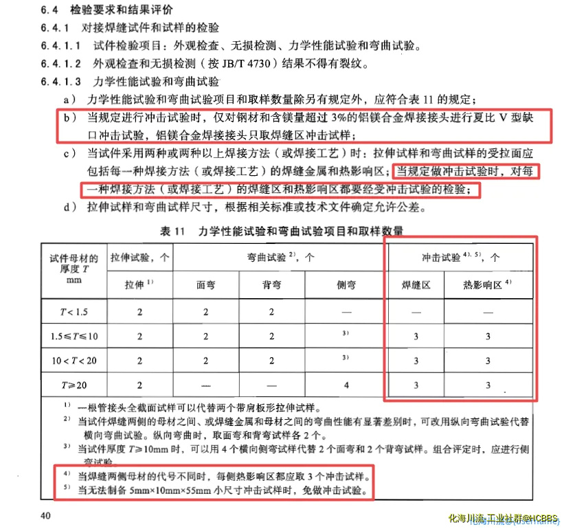

大家好,最近碰到了问题,需要大家帮忙解惑下:
管道使用A333 Gr6管子,设计温度-45℃,按照ASME B31.3普通工况设计,焊缝是否需要做低温冲击试验?母材根据标准应该是不用做的。
另外国标GB内是怎么规定的?哪个标准?

可以参考NB/T47014-2011《承压设备焊接工艺评定》 冲击试验.webp

A333 GR6本身就是低温管,能够耐-45度低温,但焊接时另外一回事,需要对焊接进行工艺评定,也就是验证焊接性能。建议按照国内规范对焊缝及热影响区进行做低温冲击。保证作业的可靠性。

谢谢,是的,就是在考虑焊缝的低温冲击试验  详情 回复 发表于 2022-3-8 10:19

GBT20801.2  材料
