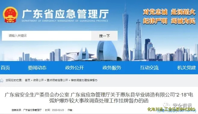

2022年2月18日10时23分许,广东省惠州市惠东某铸造厂熔炼车间2号电弧炉发生爆炸,造成3人死亡、2人重伤、12人轻伤。
2022年2月23日,省安委办根据相关规定要求,对该起事故调查处理工作实行挂牌督办。
初步原因分析认为:企业在炉内留存30吨钢水的情况下,进行更换氧枪作业,在更换软管的15分钟内,氧枪内未通冷却水,造成氧枪头部在没有冷却水保护的情况下直接暴露在高温环境(1500℃左右)中,因氧枪头部(紫铜)与枪身(耐热钢)材质不同,更换软管通入冷却水后,水压加剧焊缝开裂,致氧枪头部脱离枪身,大量冷却水涌入炉内,与高温熔融液体接触,发生爆炸,事故详细原因还在调查中。
