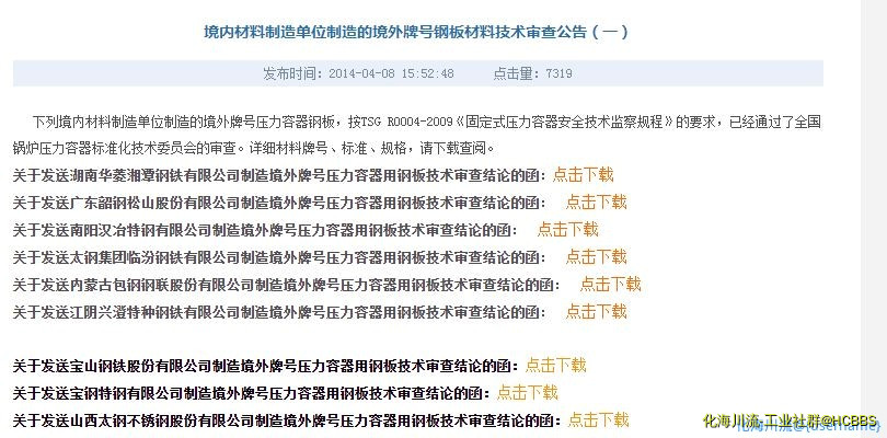

请教群里的同行:按150设计的设备材质S22053,但市场上只买到国内钢厂制造的美标钢板S32205。做了化学成分和力学性能分析,符合国标材料标准,焊评也合格。因为我们单位只有常规设计的资格,我们的图纸设计只能写GB/T24511的S22053.  TSG 21 上2.1.2 境外牌号材料的使用,只写了可以用,细节上怎么处理还是很模糊。比如:设计上材料是直接写材料代用吗? 报检资料材料清单等的是写代用后S32205吗?竣工图怎么处理?没接触过这样的例子,希望有经验的同行分享一下经验file:///C:\Users\Administrator\AppData\Roaming\Tencent\QQTempSys\G@YVKCPZR)X}3UKB(_VF`LW.gif

简介--代用,需要进行复验(化学成分和力学性能),要求不得低于GB/T24511-2017标准中对应材料S22053中要求。尤其是硫磷含量。需要焊接,首次使用这个材料还应进行焊接工艺评定。 ...-登录查看全文

简介--第一个问题:设计上材料是直接写材料代用吗? 用什么材料与设计资质无关,所以你实际用的什么材料设计上可以直接写什么材料,同时设计上要明确材料的复验、焊评等要求; 第二个问题:报检资料材料清单等的是写代用后 ...-登录查看全文

简介--2205国内做的很成熟了,我们公司每月都大量做-登录查看全文
发表于 2022-4-4 19:42:37
简介--复验一下,办个代用手续。-登录查看全文

简介--本帖最后由 wanlirn 于 2022-4-6 10:29 编辑 国内生产的国外牌号的不锈钢材料  可以直接使用,有个容标委下的通知 .guestviewthumb {margin:10px auto; text-align:center;}.guestviewthumb a {font-s ...-登录查看全文
