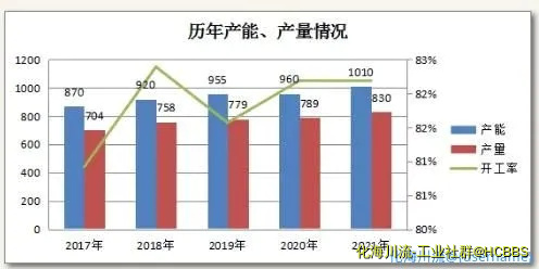

    产能方面:2017年后,新增装置:大连恒力、钦州华谊,行业其他新增产能均是原有装置技术改造,至2021年国内总产能达到1010万吨。
    产量方面:国内产量呈现逐年递增,整体行业开工均保持8成以上,但是国内装置老龄化严重,其中运行10年以上装置占比77%,装置计划外停车频发,造成部分时间段内供需失衡严重,整体市场处于供需紧平衡状态。
