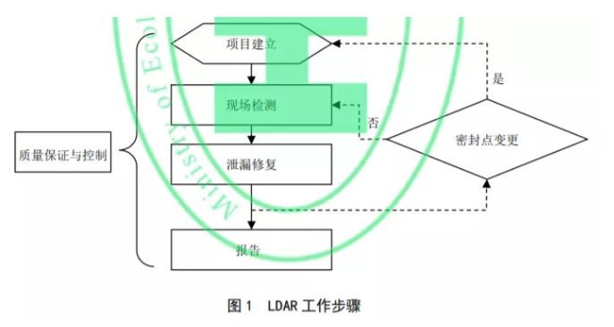

《指南》提到,首次开展LDAR工作包括但不限于项目建立、现场检测和泄漏修复3个步骤。非首次开展LDAR工作包括但不限于现场检测和泄漏修复2个步骤。企业应基于上述工作结果至少编制首轮报告和年度报告,各个步骤应符合相应的质量保证与控制要求。若企业因开停工、检维修以及改扩建等原因发生密封点变更的,应重新对变更部分进行建档信息修订,并开展现场检测和泄漏修复工作。LDAR工作步骤见图 1。项目建立、现场检测和泄漏修复具体工作流程见附录 A。人员现场作业应符合企业相关作业制度或规定,穿戴符合GB/T 11651及相关要求的个体防护装备,涉及特殊作业的应按照 GB 30871 及企业制度要求,执行特殊作业管理程序。泄漏维修前应对人员、设备及工作过程等进行安全条件评估,符合安全条件时方可开展工作。
