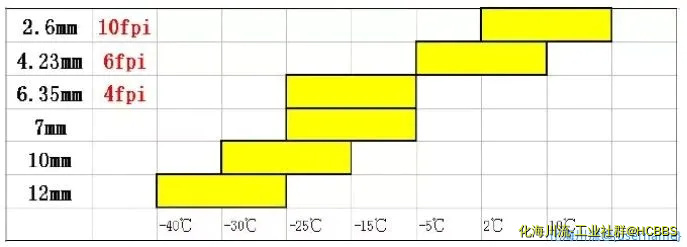

冷库温度:冷库温度越低,换热量越小,片距越大。
换热量:冷风机换热量≥冷库耗冷量*1.3(结霜影响);名义换热量:样本里的换热量×实际系数;设计工况下的换热量:名义换热量×校正系数;库温校正系数:冷库温度越低,换热量越小。翅片材料校正系数:材质和厚度。翅片涂层校正系数:防腐涂层使换热量变小;风量校正系数:特殊要求换风机。
冷风机结构形式吊顶式:冷库常用;吸顶式:双出风、四出风,空调;落地式:速冻间,或做风道制冷。
冷库尺寸、送风距离冷库尺寸,均匀吹风,确定冷风机个数。
按样本参数校对送风距离: image.webp
