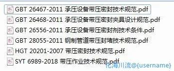

发表于 2022-2-11 16:01:34
请查阅如下标准,里面有各种各样盒子  详情 回复 发表于 2022-2-12 10:00

简介--CHANGBAISHI 发表于 2022-2-11 16:01 用过的是卡子加强圈内凹槽处添加胶质填料的。盒子的原理还真么见过,若是方便发个片子最好,多谢 请查阅如下标准,里面有各种各样盒子及方法 ...-登录查看全文
发表于 2022-2-12 10:00:47
谢谢分享。学习了。  详情 回复 发表于 2022-2-12 10:31
