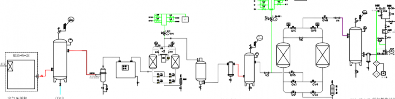

  刚学习设备知识,缺少设备内部结构资料,希望给位大神分享!设备为天利500方的99.9%氮气吸附塔。

吸附塔的是那种分离混合气的还是吸附微量元素的,最好明示一哈大概的流程原理。供参考。

0d2a46571f36acfed666a8bc16caa97.png 就是工业变压吸附制氮机(从空气中分离氮气)

这个就是采用分子筛吸附作用提纯氮气的,内部的结构很简单,就是上下两个孔板,孔板上固定有丝网,防止分子筛泄露,丝网一般是2层,下层是骨架,上层是防泄露,根据孔径来定。

就是没有剖面图,不知道内部具体孔径和丝网目数?顶部应该不是孔板,顶部有压紧装置。出气及均压管深入内部没,有没有支母管,管上过滤丝网目数是多少?

丝网的孔径是要结合分子筛大小来定的,原则分子筛是孔径的1.5倍,钻孔大小是根据进气孔的截面积的2.5倍-4倍为最佳。
