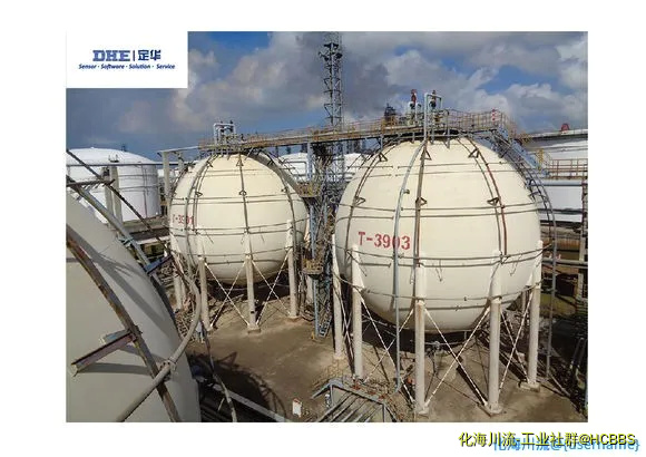

液体储罐在化工领域应用广泛,在进行工艺系统设计过程中,往往需要设置液位指示以及液位报警,以保证储罐及相关装置的平稳及安全运行。对于装置中需重点监控或保护的储罐,还需要设置低低液位报警及高高液位报警,并配备相应的联锁。而对于高度报警值的设定,应该充分考虑到生产工艺的具体要求和容器自身的参数。
储罐是石化企业的重要设施,储存液态与气态的原料、产品和中间产品。石化储罐存储的物料数量远远大于重大危险源的临界量,潜在风险较大,处于高危状态,一个细节上的差错,可能就会导致灾难性的事故。据统计,储罐的事故率远高于石化企业高温、高压、连续反应的装置事故率。可见储罐是石化企业安全管理的重点。
那么,储罐的高液位报警、高高液位报警值以及紧急切断阀的设置有哪些要求呢?企业能否擅自更改?本篇同大家一起探讨一下。

定华电子超声波外测液位开关原理及特点
该超声波外测液位开关是一种安装于罐外检测液位的完全非接触检测仪表采用了定华电子有限公司的专利技术“微振动分析”,结合精密的制造工艺和严格细致的检验,保证了该外贴式液位开关的可靠性稳定性和耐用性。该外贴式液位开关性能特点如下:
1)不停车在线安装,不开罐、不动火、不用法兰
2)不受被测液体黏度影响,不受液体纯净度影响。
3)不受介质的密度压力、温度等的影响。
4)不受被测罐内工况影响。
5)无机械运动元件,耐用,无磨损。
6)环保、无泄漏、无释放。
由于该外贴式液位开关的以上特点,因而适用于安全等级要求苛刻,施工条件要求高的场合;适用于各种液体介质.
