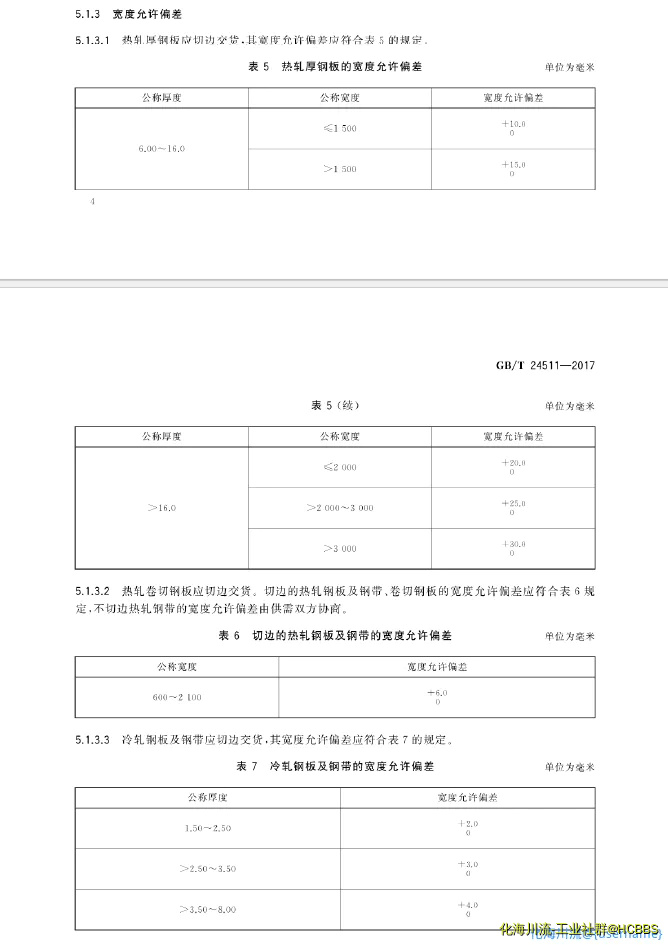

不锈钢板幅最大长度不超13米,宽度不超3米,这句话对吗?有没有不锈钢板幅标准?

不一定的,看具体需要,太宽或者太长可能无法生产或者运输

可以参考GB/T24511-2017中相关规定

具体可以跟钢厂咨询,国内目前做大型工程用不锈钢板的也就那几家,我们公司是其中之一

这问题 没头没尾的  我们国家连轧生产线已经有了四米的轧机了,长度多少不好说,看你要的板厚了,据我所知  单个锭子可以做到20吨,你说长度是多少。
