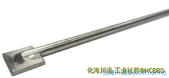

shigaowawaVIP会员 VIP会员 | 只看该作者 回帖奖励 |倒序浏览 |阅读模式       最后访问IP山东省
简介--请教一下:汽包壁温应该选用什么类型的表面热电偶,参数如何确定?-登录查看全文

赛新VIP会员 VIP会员 | 只看该作者       最后访问IP上海市
简介--一般使用焊接集热块的形式,将集热块焊接在汽包壁上, (如图所示), 焊接的时候需要注意:只焊接没有铠材的三个边, 有铠材的那个边焊接了对铠材有影响。 如果焊接少于3个面, 固定的牢固度不够。 .guestviewth ...-登录查看全文
