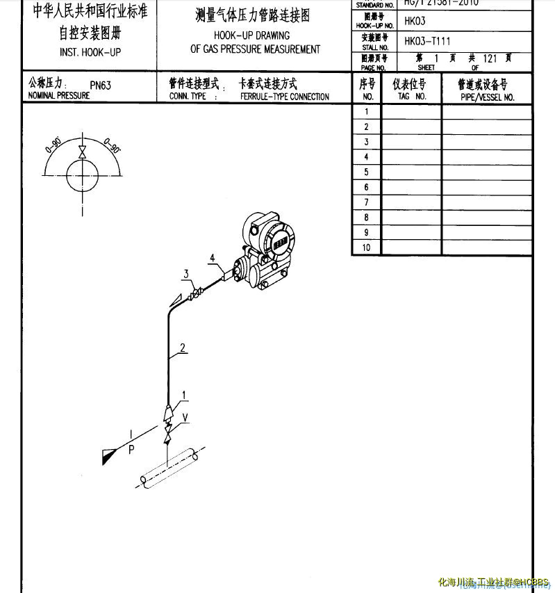

HG 21581-2010 中测量气体压力管路连接图中为什么PN63和PN160的接法不一样(高压需要顶部排气阀)?如下图所示

高温高压仪表切除检查前需要安全放空,低压普通介质在表头丝堵位置就可以放空,出于安全角度考虑,那是个加在一次阀与二次阀中间的放空阀引出管

桃子_XXJLFVIP会员 VIP会员 | 显示全部楼层       最后访问IP山东省
干了六年现场仪表维保,刚辞职回家卖仪表……
哈哈,要买变送器吗,分提成

只是吹扫、校验用的上放空吧

解列时关闭根阀,缓慢打开释放阀。如果含有蒸汽,尤其需要注意缓慢释放。
