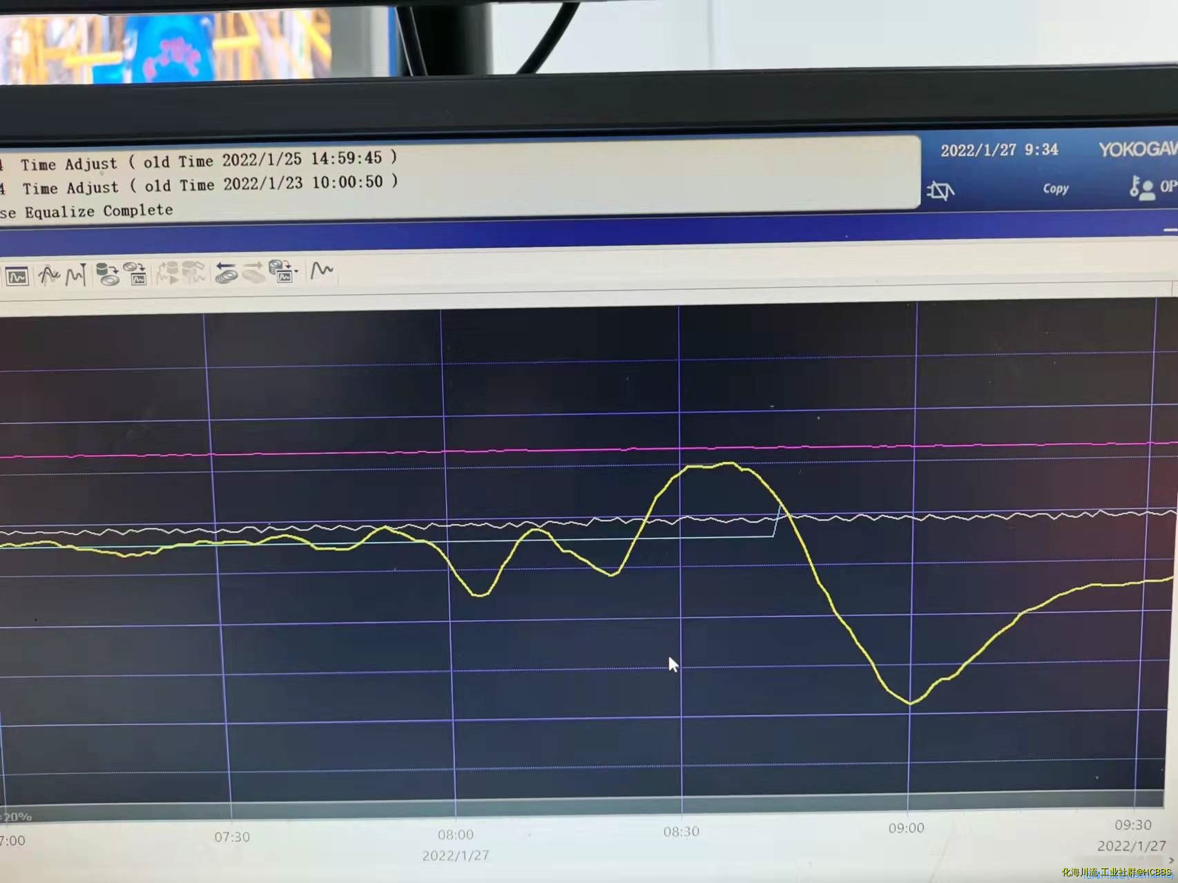

装置里的一台液化气卧式压力容器,介质组成97.4%异丁烷,1.01%正丁烷,0.76%异戊烷,0.53%丙烷,操作温度为40℃,操作压力0.55MPa,测量液位用的是双法兰差压液位计。
      目前的现象是每天早晨8点左右液位开始波动,见下图DCS趋势,将液位控制阀改为手动控制后又恢复平稳,求解。第二图曲线蓝色是液位,红色是调节阀开度,每天8点左右准时波动17:00左右恢复正常。

有大干扰存在,或者说进、出物料流量波动比较大,同时PID参数不是最优的(即使晚上运行还可以)  发表于 2022-2-5 11:02

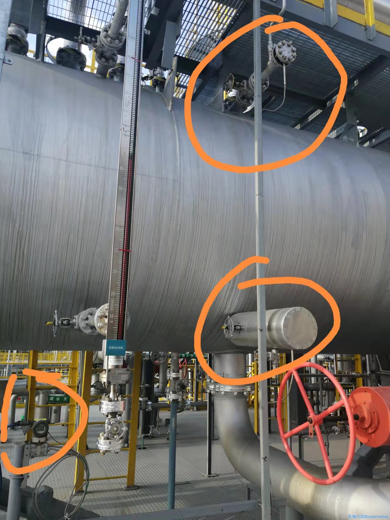

双法兰差压液位计的安装有没有照片?

1、首先,远传波动时现场(真实)液位计波动吗;2、连续三天及以上每天准点波动,而平时趋势正常的话,多考虑阀门和流程;3、阀门定位器/反馈杆部位/PID检查下,这种发散的趋势更像是输出的问题。方便把阀位和液位放一个画面看看嘛

首先要确认的是液位波动是否是真实值,如果不是,研究液位计,如果是,研究阀门和工艺情况。按照我的判断,大概率你的液位是真实值,这样每天定时定点的波动,考虑下是否有其他因素,工艺操作是否有其他动作。

PID参数不合理
发表于 2022-1-29 15:01:26
是的,是控制算法的问题。  发表于 2022-2-8 16:34
参数如果不合适,那为什么17:00以后晚间就不波动了呢?  详情 回复 发表于 2022-1-29 17:14

不止连续三天,而是每天都是8点左右开始波动,17:00左右恢复正常

八点到下午五点是白班的上班时间吧,以这个为出发点的话考虑白天有什么操作是晚上没有的,比如进出料、开停大型设备,再深点比如夜间管线冻凝。 看图二,打手动时比自动时还不稳,应该是液位确实变化剧烈。  发表于 2022-1-30 08:11
hanlaowu318楼主 VIP会员 VIP会员 | 显示全部楼层       最后访问IP辽宁省
发表于 2022-1-29 17:14:28
17点以后扰动小了。  发表于 2022-2-8 16:37

这是液位计现场照片
发表于 2022-1-31 12:58:33
BETTIS的执行机构。带手轮。跟我现场一样啊,我是切断球阀,DN80的  发表于 2022-2-7 09:23

看趋势手动上液位就不稳,表有问题的可能性很大,白天波动的时候对一下磁翻板
发表于 2022-1-31 17:44:18
磁翻板不变,远传液位波动最大3%  详情 回复 发表于 2022-2-8 14:30

看下安装垫片是否挤压到膜片,最主要还是线性发生变化。

磁翻板不变,远传液位波动最大3%
