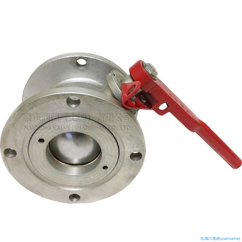

图中是加油站油罐的阀门,请问是球阀吗?和传统化工的球阀好像有点不一样。

是球阀,硬管连接且两端固定死了,存在隐患。

这应该是一片式的缩径球阀。

是,球阀。
开关正常,应该没问题。

照片角度有点看不出来,也有可能是旋塞阀。

是球阀,是半球阀。

油罐铝合金球阀

是球阀
怎么讲?
发表于 2022-2-2 20:42:00
两端固定管连接,罐体和围堰发生沉降、位移;管道热膨胀时,无法伸缩,受应力影响可能导致管道拉裂,密封面泄漏等。https://bbs.hcbbs.com/thread-137055-1-1.html  详情 回复 发表于 2022-2-6 08:05

目测是薄型球阀,球阀法兰外圆比管道端法兰大,应该是化工部标准的球阀,DN50

这种把手的一般就是球阀蝶阀,但是个人感觉蝶阀密封没有阀门好,所以推测是球阀

和偏心半球阀比较像

薄型球阀
