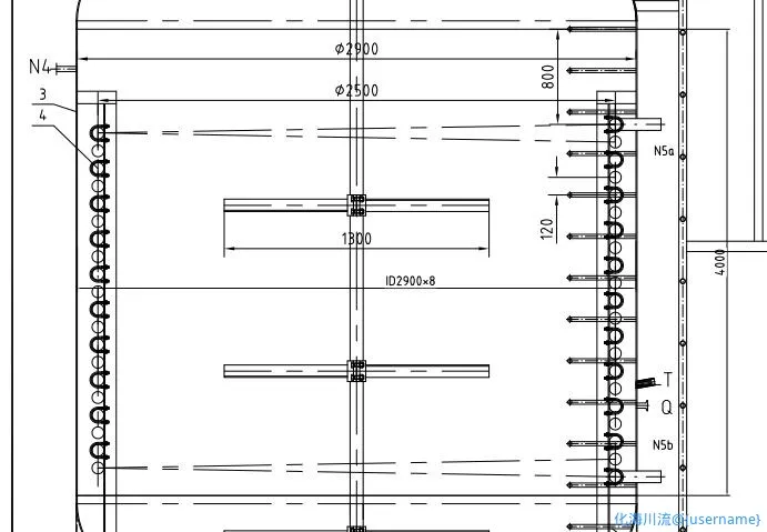

目前有一些储罐,内部都有盘管加热并且带有搅拌,从盘管加热管到搅拌叶片的距离最小的储罐大概是400毫米,选择的 高频 雷达安装说明里介绍是:安装位置离壁面200mm以上;但是现在是内部有盘管加热,所以我打算安装在离盘管加热200mm位置,但盘管加热毕竟与光滑的壁面不同,所以心中有些忐忑,所以请教一下。

储罐使用雷达液位计,外侧有加热盘管,顶部还有搅拌器,安装空间有限,为什么不考虑使用压差液位计呢

用导波杆的

导波管开孔,避开搅拌叶

可以选用导波式,避开搅拌叶片并对底部固定,注意介电常数。
见附件。
