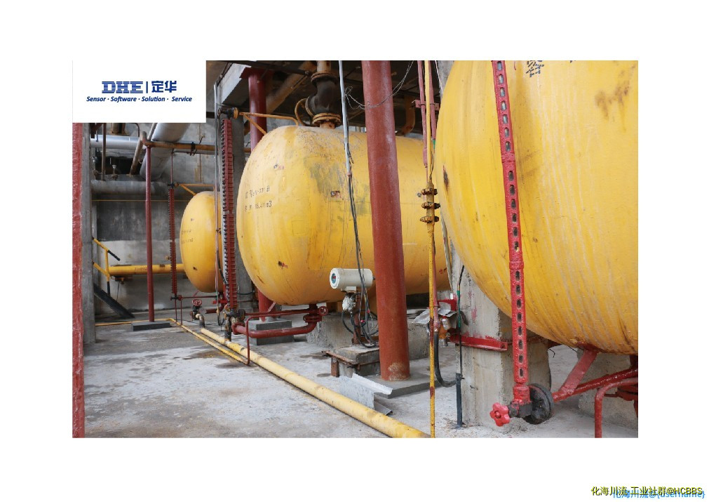

    ELL声纳式外测液位计,一种利用声纳测距原理,“微振动分析”技术从容器外测量液位的仪表,不需要在罐壁上开孔不用法兰,不动火、不清罐,不接触罐内的液体和气体,可实现在线安装、维护,是一种完全非接触隔离式仪表。

  • 1.声纳式外测液位计
    外测液位计从罐外连续、精确地测量罐内的液位,完全不接触罐内的液体和气体,实现了真正的隔离测量。因此特点有以下几点:
    (1)隔离式非接触液位测量技术非常安全。
    (2)安装调试,从而降低建设费用和维护成本。
    (3)更可靠耐用,测量探头和主机中无机械运动部件,并严格密封,与外界隔离,不会磨损或腐蚀。
    (4)通过上海仪器仪表自控系统检测所“功能安全完整性”等级认证,取得SIL3证书。
