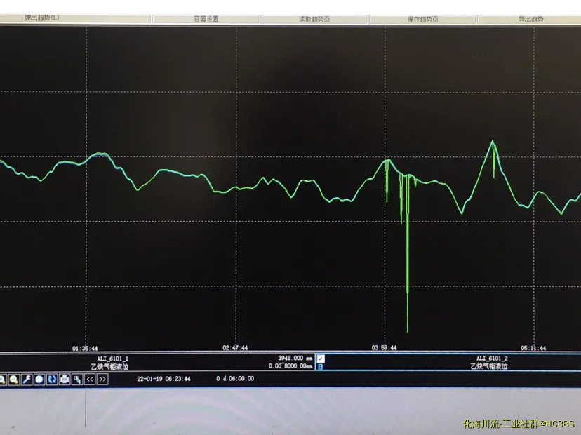

厂里是古大雷达液位计,最近频繁出现测量值瞬间下降,持续20秒,又恢复成正常值,想问问大家是什么问题导致的,检查线路没问题,也不存在接线虚接情况

因为是罐体上,所以不考虑振动,电磁干扰。可以考虑高低温,绝缘。介质介电常数,是不是介质波动。考虑生产原因,每回波动是否有进料等影响。既然你能回复应该不是该原因造成的。是不是导播雷达啊?如果是能不能考虑导播电缆的问题。古大的就用过一回。不怎么了解。看看有没有信号滤波。

需要及时查看回波曲线,来检查。只看信号趋势是没有用的。
