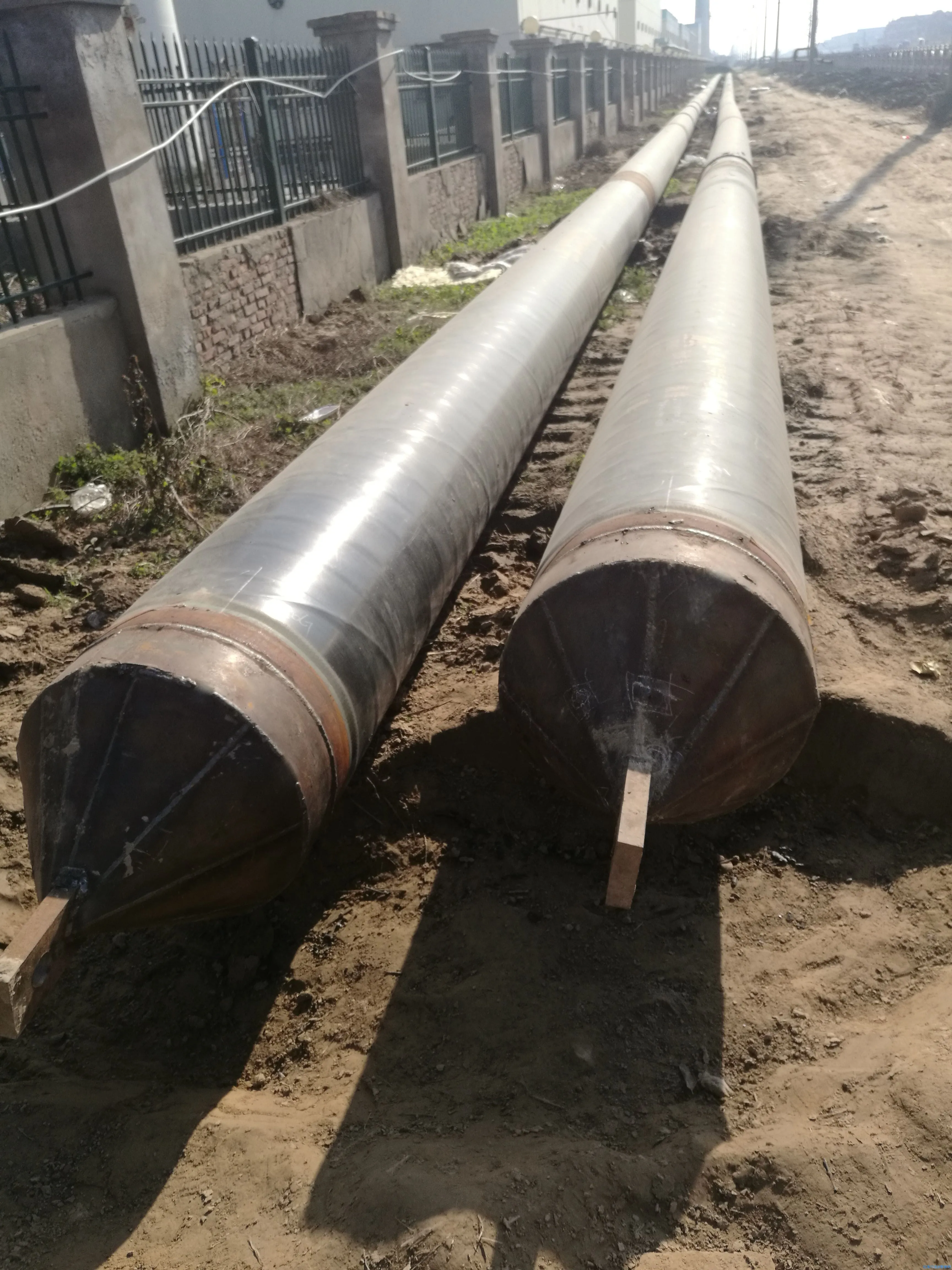

飞鸟skyVIP会员 VIP会员 | 只看该作者 回帖奖励 |倒序浏览 |阅读模式       最后访问IP山东省
简介--请教各位老师:1、埋地燃气管道可以与给水管道同沟敷设吗(埋地燃气管道设阴极保护)?                       2、埋地燃气管道操作压力1.5MPa,设计压力2.5MPa,通过地区等级为三级。用φ426*11,L360无缝钢管合适吗?                       3、管道防腐可以在工厂预制吗?管道出厂带防腐层,缩短建设工期-登录查看全文

简介--本帖最后由 智者明 于 2022-1-8 19:10 编辑 3、管道防腐可以在工厂预制吗?管道出厂带防腐层,缩短建设工期. 答:很多市政工程或化工项目的线性工程,由于受场地限制,管道防腐都在专业防腐厂预制,以保证管道防 ...-登录查看全文
发表于 2022-1-8 19:08:36
简介--1、埋地燃气管道可以与给水管道同沟敷设吗(埋地燃气管道设阴极保护)? 答:可以,但埋深标高和位置不一样,地管沟宽一些、深一些,一般埋地燃气管道浅一些而已。 ...-登录查看全文
