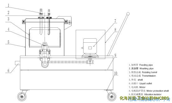

2、机器的安装及调整
2.1安装注意事项
2.1.1机器安装前后必须注意保管,注意电机的防潮,要注意对电控系统的保护。
2.1.2铲运吊装时必须注意安全,以免机器受到碰撞而损坏。
2.1.3 YGD离心机安装必须水平,基准面为机座上平面(水平度≤3mm)。
2.1.4与离心机相邻安装的设备及其它装置与离心机之间应有足够的空间,以免机器工作时与之产生碰撞而使机器受到损坏或出现噪声,并利于对机器的检修和保养。
离心机的安装位置排布必须要充分考虑离心机使用和维修时所需要的空间。在离心机主机的四周要有不小于1米的人行通道。离心机主机的上方必须要有2米以上的装拆维修空间。
2.1.5该机为无基础型离心机,应预先连接电控箱电线和电机相邻的电线,即可正常使用。
2.1.6机器一般为整机安装,不得拆卸,如确有必要,则装配后必须由制造厂技术人员对其进行确认。
2.1.7离心机的安装基础必须水平,基础重量约为机器重量的3倍,基础除承受机器的静载荷外,尚需允许承受动载荷,如离心机高架安装,承重梁及操作平台由该工程设计部门负责。
2.1.8由于离心机在高速运转时有轻微振动,故与离心机连接的管道(进料管、出液管、洗涤管、排气管、电缆管等)必须柔性连接,连接处必须有可靠的密封或绝缘装置,确保无渗漏和安全用电。外接出液管径不得小于机器出液管直径,并不得有死弯、堵塞,管道布置应低于出液管口高度,并有一定的高度差,以便出液畅通。
2.1.10根据分离物料的特性,选择合适的滤布型号按制造厂提供的滤袋制作图缝制滤袋,保证滤袋与转鼓筒体有较好的贴合性。
2.1.11按照YGT/YGD系列离心机的电气控制原理图。由电气技师将电气线路接好。以待离心机的运转和调整。
2.1.12离心机安装完毕后,接通电动机电源,根据离心机机壳上所标注的旋转方向调整电机转向及三角带的张紧适度,准备试车运转。
2.2警告:
2.2.1机器运转前必须把外壳盖盖好并锁紧!
6.2.2机器运转时严禁打开外壳盖!
6.2.3用户应根据所处理物料的性质来选择转鼓的材质!防止腐蚀或过快腐蚀。
6.2.4离心机主机上的进料管、洗涤管、排气管、及排液管与外界的联接严禁采用刚性联接!以免影响主机本身的减振系统和损坏机器。
