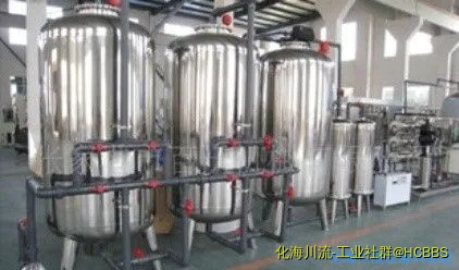

科海思T-42H离子交换树脂可作为低浓度至中等浓度废水选择性去除氨的离子交换介质,与一般存在的其他阳离子比,科海思T-42H离子交换树脂对NH4+有相对较高的选择性。当pH增加时NH4+的离子交换性能变差。pH>8 时,NH4+变为NH3而失去离子交换性能。一般处理流程为:先用物化法或生物法去除废水中大量的悬浮物和有机碳。然后使废水流经T-42H离子交换树脂(通常树脂层高1200mm—1500mm,内装60%左右的T-42H离子交换树脂)。当交换柱饱和或氨出水浓度过高时,需停止操作并进行交换柱的再生。再生废液中的氨通常在中性或碱性条件下用空气或蒸汽吹脱,也可用电解法去除。有的再生技术将氨排放到大气中,有的则将氨回收作化肥用。

模型做的很漂亮啊

hnacsjy 发表于 2022-1-7 10:21
模型做的很漂亮啊
过奖了
