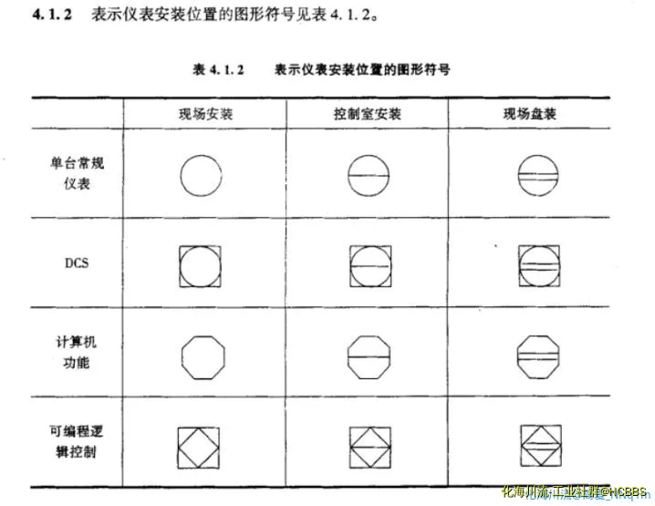

简爱_NNq1mVIP会员 VIP会员 | 显示全部楼层 |阅读模式       最后访问IP浙江省
始终困扰我很久   请教各位大神 这张 image.webp 图片上面三个符号的区别    有现场的照片最好 谢谢    控制室安装 和现场盘装  什么区别
发表于 2022-1-5 20:32:42
当前内容由会员用户名 简爱_NNq1m 发布!权益归其或其声明的所有人所有 仅代表其个人观点, 仅供个人学习、研究之用。
发表于 2022-1-6 08:18:21
lz图例符号出自HG/T 20505 2000,该标准现在已经更新为HG/T 20505 2014了。
HG/T 20505 2000以前的标准是HG/T 20505 92,老标准时还是以常规仪表为主的自动化工程。
常规仪表分为现场安装仪表(传感器、变送器、调节阀等)和控制室安装仪表(调节器、记录仪、报警指示仪、运算单元等)。控制室安装仪表又分为仪表盘盘面安装仪表和仪表盘盘后安装仪表(跟中运算单元、控制室内安装变送器等)。

简单来说,就是现场安装在控制系统内和控制室内的区别……

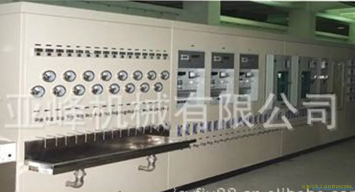

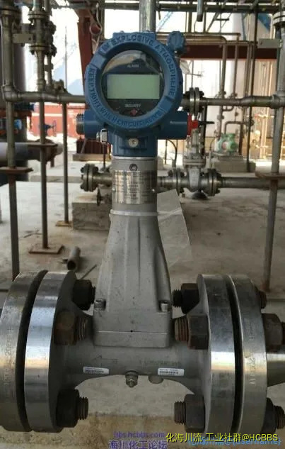

现场仪表盘安装
控制室安装

就地仪表盘
控制室仪表盘
随着数字化发展和DCS系统应用,仪表盘这种东西已经越来越少应用了。而且随着安全等因素,规范只允许在某些特殊场合必要保留,不过符号也因此不能去掉。
