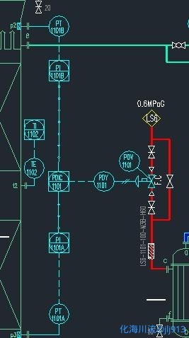

jlj913VIP会员 VIP会员 | 只看该作者 回帖奖励 |倒序浏览 |阅读模式       最后访问IP浙江省
简介--请问压差如图进行控制,那怎么PT1101A与PT1101B是怎么传输信号到控制器PIDC1101进行负反鐀运算 的呀?-登录查看全文

简介--首先不是PIDC1101,应当是PDIC1101,PD表示压差。 猜测是用入再沸器低压蒸汽调整塔内上升蒸汽量,进而调整塔底与塔定压差。-登录查看全文

简介--本帖最后由 jlj913 于 2022-1-4 11:18 编辑 濠梁知乐 发表于 2022-1-4 10:17 首先不是PIDC1101,应当是PDIC1101,PD表示压差。 猜测是用入再沸器低压蒸汽调整塔内上升蒸汽量,进而调整 ... 请问检测变量有两个PT, ...-登录查看全文
发表于 2022-1-4 11:15:11
差压的话,在DCS里面先做个减法,然后用一个中间变量引入PID,做被控参数。  详情 回复 发表于 2022-1-4 12:43
首先两个压力变送器的4~20mA信号送到DCS中,在DCS中相减,然后送给PDIC压差控制器作为测量信号,与设定的压差进行比较,经过PID计算后产生调整信号送给低压蒸汽控制阀。 若用一个差压变送器,则需要两个取压点举例  详情 回复 发表于 2022-1-4 12:09

简介--jlj913 发表于 2022-1-4 11:15 请问检测变量有两个PT,而我们真正需要的变量其实是压差,这样的两个PT应该怎么传送给控制器进行处理?这 ... 这种用压差变送器,毛细管的,不要用两个压力变送器,因为压差信号很小, ...-登录查看全文

简介--本帖最后由 濠梁知乐 于 2022-1-5 09:39 编辑 jlj913 发表于 2022-1-4 11:15 请问检测变量有两个PT,而我们真正需要的变量其实是压差,这样的两个PT应该怎么传送给控制器进行处理?这 ... 首先两个压力变送器的4~2 ...-登录查看全文

简介--jlj913 发表于 2022-1-4 11:15 请问检测变量有两个PT,而我们真正需要的变量其实是压差,这样的两个PT应该怎么传送给控制器进行处理?这 ... 差压的话,在DCS里面先做个减法,然后用一个中间变量引入PID,做被控参数 ...-登录查看全文

简介--这个就是塔釜再沸器蒸汽开度和压差的自动(联锁),通过蒸汽,控制蒸发量和回流量,进而控制压差。-登录查看全文

简介--联锁是联锁,调节是调节,这是两回事。-登录查看全文

简介--如果只是需要一个差压的话,可以在两点分别取压,这种方式得看现场情况,太远就无能为力。还可以在两点分别取压力点检测,在DCS系统里进行差压计算,实现差压显示和控制,精馏塔一般都比较高,应该是第二种选择,但 ...-登录查看全文
