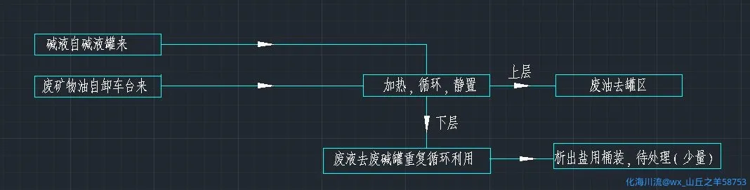

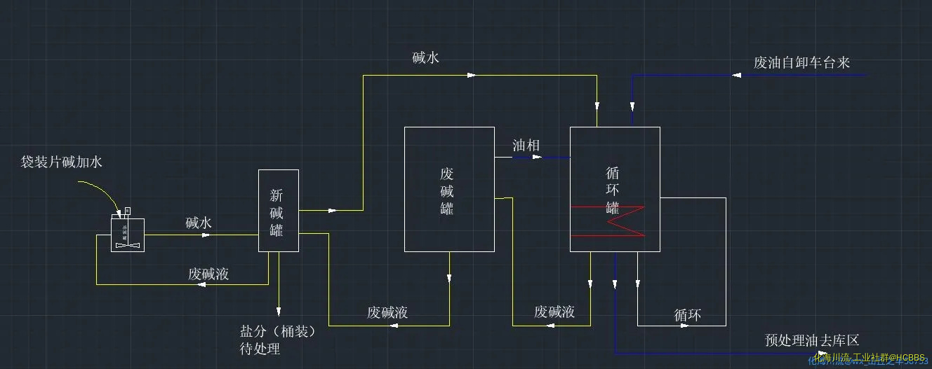

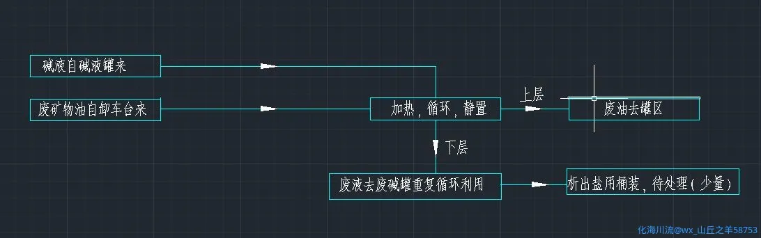

1.因为原料油得酸值比较高30点,针对这一问题设计一套简单得加碱中和装置,以下几个问题需要研讨一下。
1.酸碱中和产生的盐如何处理?(欲用移动的吨桶外装储存)
2.碱液泵需要专业的泵吗,普通离心泵是否可用?
3.废油原料比较黑,安装普通的液位计(玻璃)估计很快看不清,最佳采用哪种液位计?
4.计划用普通的循环回流代替搅拌,另外罐底接气管,预备空气搅拌使用,是否存在危险?
5.罐内内置导热油加热盘管,使用过程中是否存在局部过热导致不安全因素?

常减压不是有在线注氨吗?
发表于 2022-1-2 09:53:32
威风的奥特曼。 发表于 2022-01-02 09:53
常减压不是有在线注氨吗?
这不是,是预处理段。
