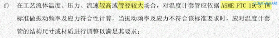

最开始接手的一个项目,仪表规格书是别人帮弄的,在填温度计的时候,让我们工艺的提管道里的流速,当时啥都不懂,也不知道要流速干嘛。最近在看规范的时候有看到,又翻看了之前项目的资料,之前的项目的温度计的规格书中都没有流速,另外规范中的描述也非常的笼统。
问下大家,这个有没有具体的数值?

这个可以根据振动频率公式计算的,流速过大的,套管壁厚可以用厚一点的

这个公式找到了,我也计算过,就是规范里说的,流速多大的时候需要计算,有没有具体的数值?

没有固定的, 这个跟介质、流速、以及插入管道的测温长度等因素也有关

下列场合的温度计套管应进行振动计算
1、泵或压缩机出口管道。
2、温度为200°C,压力高于1. 6MPa的气体管道。
3、蒸汽和蒸汽冷凝水管道。
4、管径大于DN300的管道。
5、长距离输送管道。
6、有可能产生水锤、闪蒸情况的管道。
7、当套管断裂后存在潜在危险的场合,如氧气管道等。

温度计套管的振动计算除与工艺参数有关外,也与套管加工、粗细、形状、插入深度、材质等有关。
根据HGT20507和SHT3005
1、套管多选用整体钻孔锥形保护管,至于选择的粗细和公司规定有关,比如我司要求温度为法兰DN40连接,整钻锥形,保护管的材质最低为316,套管为Φ26.5/18-Φ8(铠装芯Φ6),一般情况下,振动计算都可以通。
2、HGT20507中4.1.4.3 在工艺流体温度、压力、流速较高场合,宜对保护管进行振动计算。
3、SHT3005中5.3.11.f中,在工艺流体温度、压力、流速较高或管径较大场合,对温度计套管应依据ASME PTC 19.3 TW标准标准做振动频率以及盈利符合性计算。
4、我之前的做法就是将符合条件的套管筛选出来,让套管厂家进行计算。
5、至于需要振动计算的场合,就是根据第2、3项整理的,原文出自HGT的某个范文(类似于统一规定的)
发表于 2022-1-17 10:16:00

这个是经验总结,按照规范应该是8楼的说法来。
补充:可以通过加粗、加支撑环、加固定的方式解决振动过大的场合。
计算软件Wika或EDGE有相关软件可以直接算。
