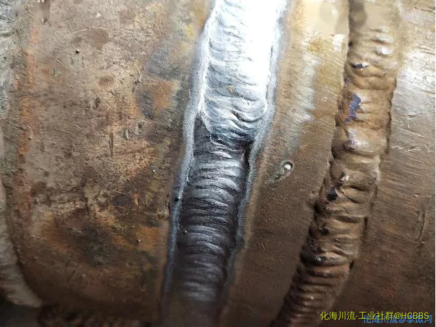

现场施工过程中,管材按国标买了DN150的无缝钢管,安全阀和配对法兰是进口货,6寸,不知道施工时候能否合适,在百度上搜到了以下一句话。“美标管件和国标管件最大的区别是口径,美标都是国内常说的A系列国标是B系列。比方说弯头:DN100*6,公称同径都是DN100,国标DN100的外径是108MM,厚度是6MM,美标DN100指的英寸是4’,外径是114.3MM,厚度同样都是6MM,而且美标的弯头长度要比国标的略长一些。也是说相同公称通径的管件(包括弯头、三通、大小头、管帽),美标和国标的口径尺寸不一样。”
  再一个焊工师傅说有咬边啊什么的。本人是工艺生产人员,这些专业知识不太清楚。

李振河VIP会员 VIP会员 | 显示全部楼层       最后访问IP河北省
image.webp 焊缝咬边
在焊接过程中,在母材与焊缝熔合线附近因为熔化过度,造成焊条熔化的金属与母材金属的过渡区形成凹陷(母材边缘形成的凹坑),就叫咬边。见下图: 咬边的危害不但使母材金属的减薄,还会在母材和焊缝处形成几何不连续,从而形成应力集中,使得焊缝强度降低。咬边常常是因为焊接时电流过大,而焊条(焊丝)运动过快而造成的。如果母材厚度能满足强度要求,则可以将咬边处打磨至圆滑过渡,以消除应力集中。一般压力容器焊接中焊缝不允许存在咬边的缺陷。
焊接电流过大;
焊缝两侧电弧未作停留;
直流焊机(特别是大电流焊接;以及焊接电弧过长;地线位置不合适等);
都会引起焊缝咬边缺陷。

法兰、管子、管径要用同一个标准,一是保持系统整体压力等级一致,二是施工时不存在焊口不符合要求的情况。不同标准和压力等级的法兰和管件之间焊接本来就是不允许的,不仅仅是咬边的问题,焊口错边造成局部存在焊接薄弱点才是要命的。无损检测根本过不了关。
