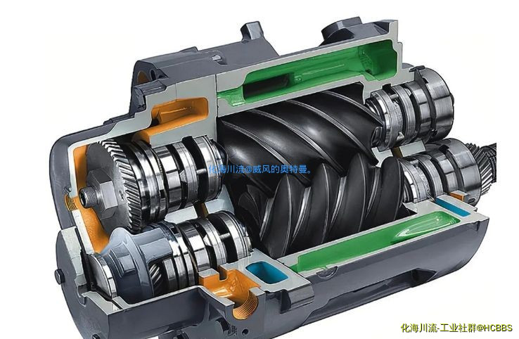

螺杆压缩机可以分为双螺杆压缩机和单螺杆压缩机,到底哪个好?许多螺杆压缩机销售员总是王婆卖瓜,自卖自夸,卖双螺杆压缩机的说双螺杆好,卖单螺杆压缩机的说单螺杆好。客观公正地讲,市场上销售的螺杆压缩机还是以双螺杆的居多,市场占有率达到90%,国际国内几大有名的品牌都是生产双螺杆压缩机,下面从就从四个方面来进行比较:
一、原理上:双螺杆压缩机是由一对平行分布,互相啮合的转子组成,工作时,一个转子顺时针转动,一个逆时针转动,在互相啮合过程中产生所需压力气体,它的优点是:有极高的机械可靠性、优良的动平衡、运行平稳、适用性强等。
单螺杆压缩机采用单螺杆式转子带动两个对称分布的星轮进行转动,靠螺槽和机壳内壁构成封闭的基元容积,使气体达到要需要的压力。它的优点是:制造成本低、结构简单、理想的力平衡性、没有余隙容积等;
二、电机上:单螺杆压缩机的主电机为普通电机,双螺杆主电机为节能电机,故单螺杆电机轴承磨损严重,增加运行成本。
目前国际一线品牌的压缩机,做的都是双螺杆压缩机,如美国GD压缩机、瑞典的阿特拉斯、日本的神钢、美国英格索兰等都未采用单螺杆压缩机。
三、技术上:单螺杆压缩机没有双螺杆成熟,没有相关行业标准和国家标准,机器出了故障解释权归压缩机生产厂家,双螺杆压缩机必须符合国家标准和行业标准GB8542,TB/T6430。单螺杆压缩机通过单螺杆与两个星轮啮合压缩空气,三者直接接触,导致星轮与转子之间的磨擦较严重,(单螺杆星轮的材料是树脂材料因此在星轮与螺杆啮合运行时易磨损,树脂沫混入主机的油里易出现空压机高温、停机)使用时间不长,机头内泄大,排气量降低。双螺杆通过阳阴转子啮合,两转子之间有油膜而不直接接触,磨擦小,排气量不随时间变化而变化。
四、维护成本上:单螺杆压缩机虽然采购成本比较低,星轮与转子之间的磨擦较严重,需要换星轮,维修费用、运行成本就自然会很高,否则排气量回损失严重达不到指定要求。双螺杆压缩机暂时购买成本虽然问题偏高,但是有极高的机械可靠性、运行平稳、适用性强,这样后期的维护成本就很低,故障率低,也不会影响生产。
