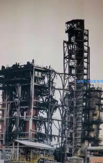

[讨论帖] 有人知道ENI那场大火的具体原因吗

简介--那是2016年12月起火烧毁的。-登录查看全文

简介--      意大利埃尼公司(Eni)2010年5月16日宣布,采用EST技术的100万吨级规模的悬浮床加氢装置在其意大利Sannazzaro de’Burgondi炼油厂开始建设。EST技术是埃尼公司的专利技术,用于把重质渣油 ...-登录查看全文
发表于 2021-12-27 17:21:59
简介--      安尼的这套百万吨装置,原来只能炼质量稍好点的重油,不能吃太劣质的重油,比如高金属和高残碳的劣质油,由于催化剂的昂贵和失效,受限制条件极多。开开停停,最终烧毁。对外宣称是意外起 ...-登录查看全文

那个配套的重油气化,也是2006年上的,废锅流程。ENI的EST和Shell重油气化配套,真是绝配,不过不好开。未转化油无法长期去焦化,对焦化影响太大了。  详情 回复 发表于 2021-12-29 11:01
简介--莫名_ODPN 发表于 2021-12-28 20:02 把感觉去掉 那个配套的重油气化,也是2006年上的,废锅流程。ENI的EST和Shell重油气化配套,真是绝配,不过不好开。未转化油无法长期去焦化,对焦化影响太大了。 ...-登录查看全文

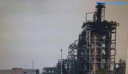

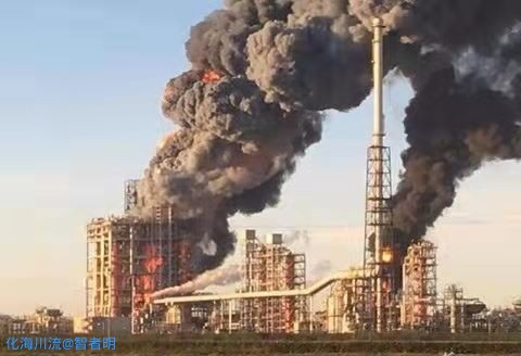

简介--火灾原因是高速泄压,空冷泄漏(设计材质问题)着火,现增加温度控制联锁;提高油洗塔、空冷材质以及平面分区设计等举措。-登录查看全文

简介--zhuheqing 发表于 2022-01-04 10:50 火灾原因是高速泄压,空冷泄漏(设计材质问题)着火,现增加温度控制联锁;提高油洗塔、空冷材质以及平面分区设计等举措。有的人讲的不是这个原因,再说反应器框架没有空冷 ...-登录查看全文

简介--莫名_ODPN 发表于 2022-1-6 18:30 有的人讲的不是这个原因,再说反应器框架没有空冷 两处同时着火,一是空冷;二是二次氢,因此烧毁反应框架,ENI人员略微透露。 ...-登录查看全文

简介--zhuheqing 发表于 2022-01-07 07:41 两处同时着火,一是空冷;二是二次氢,因此烧毁反应框架,ENI人员略微透露。多处验证,谢谢朱总-登录查看全文
