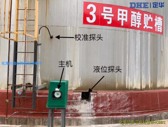

外测液位计由于其安装简单、不开孔、不动火等优点,在石化、化工、医药等行业广泛应用,今天,小编带大家一起看看外测液位计安装究竟有何奥秘。
安装步骤:
1.罐壁打磨
首先,我们要对罐子外壁进行打磨,打磨面积大于Φ80mm
2.拿掉保护片
拿出探头,去掉探头保护片。
3.涂抹耦合剂
密封圈套在遮蔽罩外沿上,探头芯涂抹硅脂1.5-2mm厚度
4. 探头安装
5. 安装弯板支架
弯板支架通过U型卡和M8螺母固定在DN50(2")立管上
6. 安装主机
使用安装辅料里的十字盘头螺钉M8*14、平垫8、弹垫圈8把主机固定在安装支架上
7. 管线敷设
1585640078383227.webp 管线接口螺纹:仪表主机的管线接口为G1/2“内螺纹,测量探头管线接口为 G1/2”外螺纹 。用户一般配DN20(6‘)镀锌管接口为G3/4“外螺纹,需要对应的转接头,包装辅料袋里配备了转接头。
软管连接: 主机和测量探头就近部分的软连接管由防爆挠性管连接,其余部分管线配DN20(6')镀锌管。连接测量探头的软管不可有较大的扰矩力,防止测量探头脱落。
密封及排水:主机的进线口必须加对应孔径的密封圈及金属垫片(自带),锁紧线缆防止进水;测量探头到主机之间敷设管的最低处须有排水口,比如排水型的防爆隔离密封盒(用户配备)。
防干扰:仪表管线应避免与电机、马达等强干扰的线路平行敷设。
8. 仪表接线
4~20ma仪表有源信号输出,控制室接无源卡件
Hart仪表无源信号输出,控制室接有源卡件 。
RS485 Modbus信号输出,控制室接RS485卡件
