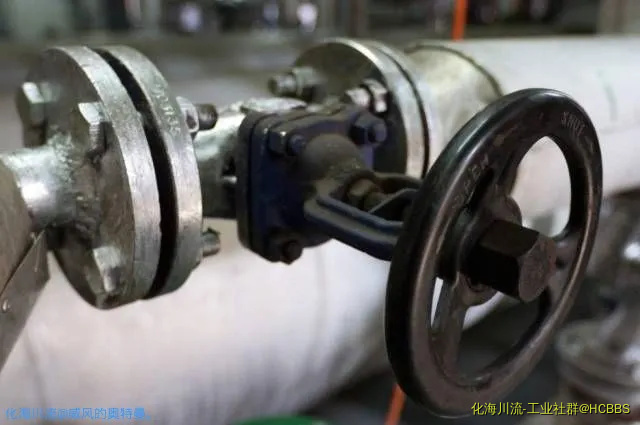

①对有储油箱的系统必须在安装前认真检查、清理。
②对有冷油器的设备必须进行水压试验。
③对于油管路系统也要做水压试验和酸洗工作。
④在油管路安装过程中,所有的法兰接口或带丝扣的活接头必须加装耐油橡胶垫或耐油石棉垫。
⑤油系统渗漏点主要集中在法兰和带螺纹的活接头上,所以在安装法兰时必须将螺栓紧固均匀。防止漏紧或不紧的情况发生。
⑥在滤油过程中,施工人员必须时刻坚守在工作岗位上,严禁脱岗和串岗。
⑦在更换滤油纸时必须将滤油机关停。
⑧在安装滤油临时连接管(高强度塑料透明软管)时,必须将接头用铅丝绑扎牢固,防止在滤油机运行长时间后发生蹦脱跑油现象。
⑨调配责任心很强的施工人员看管滤油机的工作。
⑩在辅机油系统开始油循环前,由工程部组织专门对负责辅机油循环的人员进行一次详细的技术交底。
