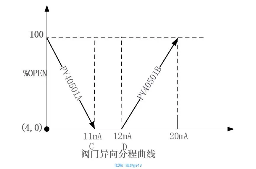

控制的描述:一个控制器PICA1234接两个执行器PV1234B(破空)与PV1234A(充氮气),想要达成的控制目的是,当PT1234的压力低时,充氮气;当PT1234压力高时,放空。目前两个调节阀都是设置成故障关的?请问这样设置有没有问题?若无问题,那么控制器PICA1234应该是正作用还是反作用?

分程控制系统中,控制器通过两个控制阀各自构成反馈回路,且两个回路都应是负反馈。
若PV1234B(破空)与PV1234A(充氮气)都选故障关(气开),假定压力控制器选正作用,通过PV1234B(破空)构成负反馈,通过PV1234A(充氮气)就形成真反馈;若压力控制器选反作用,通过PV1234B(破空)构成正反馈,通过PV1234A(充氮气)就形成负反馈。总有一路形成正反馈。所以PV1234B(破空)应选故障开,PV1234A(充氮气)都选故障关才对。

如果因为工艺需要两个调节阀必须是故障关呢!是不是能通过定位器或DCS组态,来解决正负反馈的矛盾!
发表于 2021-12-24 23:22:38
如果主调节器为正作用,则分程调节器PV1234B量程设置到50-100,且为正作用,而分程调节器PV1234A的量程为0-50,反作用;如果主调节器为负作用,则分程调节器PV1234B量程为0-50,反作用,而分程调节器PV1234A的量程为50  详情 回复 发表于 2021-12-25 08:53
如果主调节器为正作用,则分程调节器PV1234B量程设置到50-100,且为正作用,而分程调节器PV1234A的量程为0-50,反作用;如果主调节器为负作用,则分程调节器PV1234B量程为0-50,反作用,而分程调节器PV1234A的量程为50-100,正作用。

分程控制点?什么意思?  详情 回复 发表于 2021-12-25 13:03
jlj913 发表于 2021-12-25 12:48
谢谢~~终于对回路控制有些了解了, 原来除了理论上的四个单元的K值外(km/kc/kq/kv),还可以人为的添加反 ...
分程控制点?什么意思?

分程控制点?什么意思?
比如图中C点与D点的值应该怎么确定!
发表于 2021-12-25 13:30:33
阀门定位器+控制阀,综合成为Kv,改变阀门定位器,实际上改变了Kv的符号。

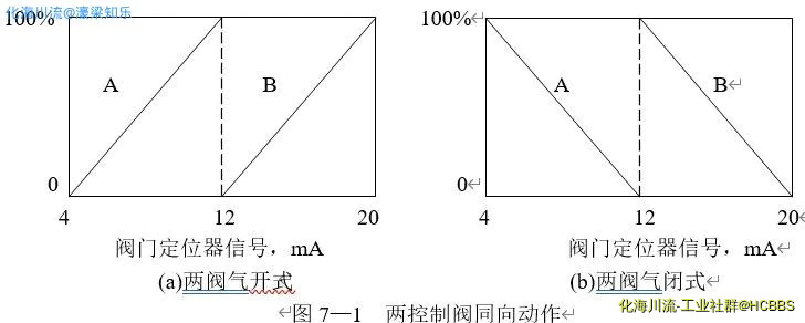

发表于 2021-12-26 10:38:52

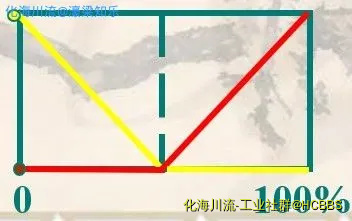

分程点有三种:
