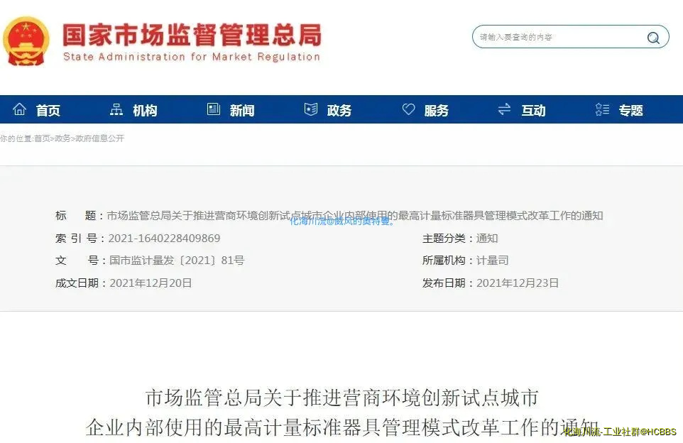

近日,国家市场监督管理总局发布关于推进营商环境创新试点城市企业内部使用的最高计量标准器具管理模式改革工作的通知。北京、上海、重庆、杭州、广州、深圳等6个营商环境创新试点城市,取消企业内部使用的最高计量标准器具考核发证及强制检定。企业内部使用的最高计量标准器具调整为企业自主管理,不需计量行政部门考核发证,也不再实行强制检定,但应满足计量溯源性要求。
市场监管总局关于推进营商环境创新试点城市企业内部使用的最高计量标准器具管理模式改革工作的通知
