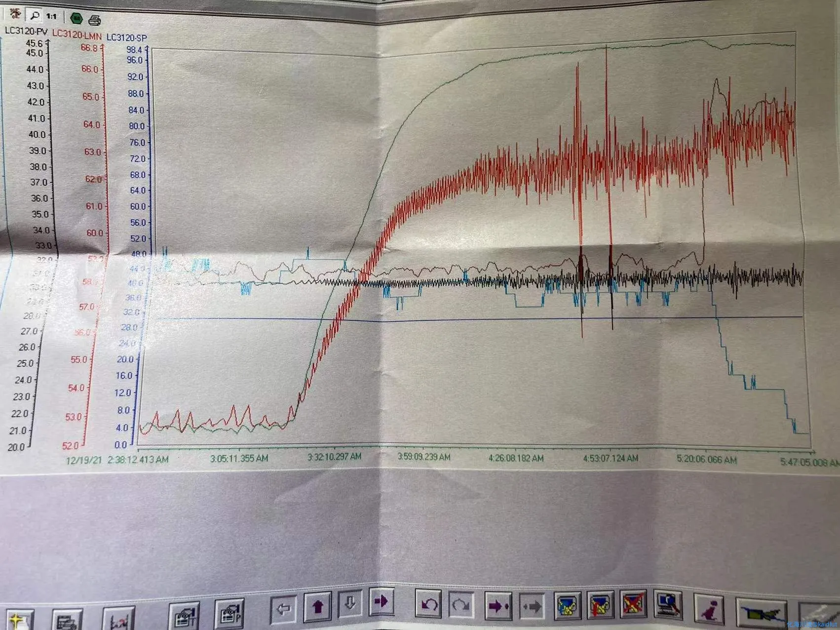

如图,设备为一台蒸汽加热器,LC3120为凝液液位控制阀,,LC3120-PV是实际液位值,LC3120-LMN为阀位输出,液位为蒸汽凝液液位,在其他参数都不变的情况下,为何阀位(红色线)和液位(黑色线)都开始震荡,振幅越来越大。而液位基本不变,但阀位却越开越大???请教各位该如何整定?

如你所言,你LC3120是液位控制阀,LC3120SP,PV都是液位的参数,你确定你蒸汽加热器这个阀门的开度是跟你液位进行闭环控制的吗?一般是跟温度进行闭环的,别搞错对象了。从你这个图看,你液位与阀门开度没半毛钱关系。液位SP是30,而液位PV从开始就是40,并没有任何调节的迹象。

应当怎样更改呢?需要改控制逻辑吗?

用凝液的温度控制阀门开度吗?绿色线是凝液温度,与阀门开度比较相关。

对的,你可以找你们自控的帮你看一下,肯定是跟温度有关系,蒸汽阀与液位应该没关系的。我这也不好给你看啊,,,,

没有控制系统P&ID图不好分析。
蒸汽凝液排放和凝液排放阀开度有关,也和蒸汽加热器内压力有关,若蒸汽压力较低,蒸汽入口阻力较大,蒸汽冷凝效率高,蒸汽加热器内有可能形成负压,此时再开大凝液阀也没用,若真如此,则凝液阀就会越开越大。
发表于 2021-12-21 12:30:04
蒸汽加热器的主控参数肯定是加热后的工艺物料温度,与蒸汽流量或冷凝压力的主控回路是怎样的?凝液液位不好控制只是结果,估计原因还是开环控制时冷凝压力是波动的。
发表于 2021-12-21 12:30:31

你改手动看看是否还有此类现象出现。
