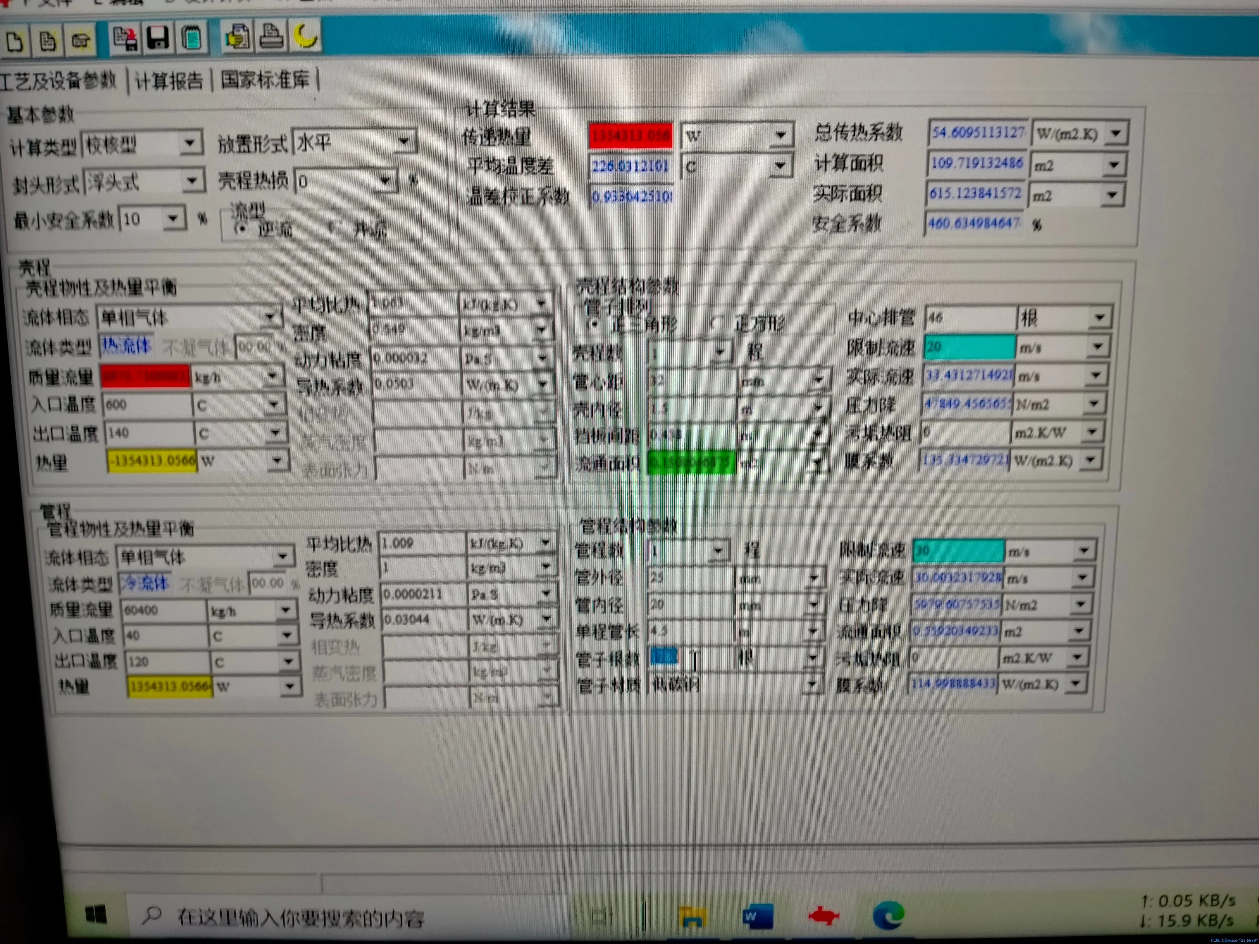

求助各位大佬!!!
换热器设计无论怎么调整都不能满足要求,用软件设计面积裕度和壳程的压力降仍然不能满足要求,请大佬指点一下哪里出问题了。
题目:
现需向某烘干塔提供60400kg/h温度为120℃的热空气,为了节省能源,将40℃烘干塔废气重复利用,使用600℃的烟煤气通过换热器将其加热到120℃,烟煤气出口温度降至140℃,试设计一台换热器完成该任务。要求管程和壳程流体的压强降小于2000Pa

你的气量这么大,温差也高,一般管壳式换热器无法满足要求,需要上空气预热器

首先要确定什么形式的换热器才能满足工艺要求
按照这个条件,管壳式换热器显然是不行的。

该工况应该选用箱式空预器,热侧烟气流量少走管内,冷侧空气流量大应该走管外!
