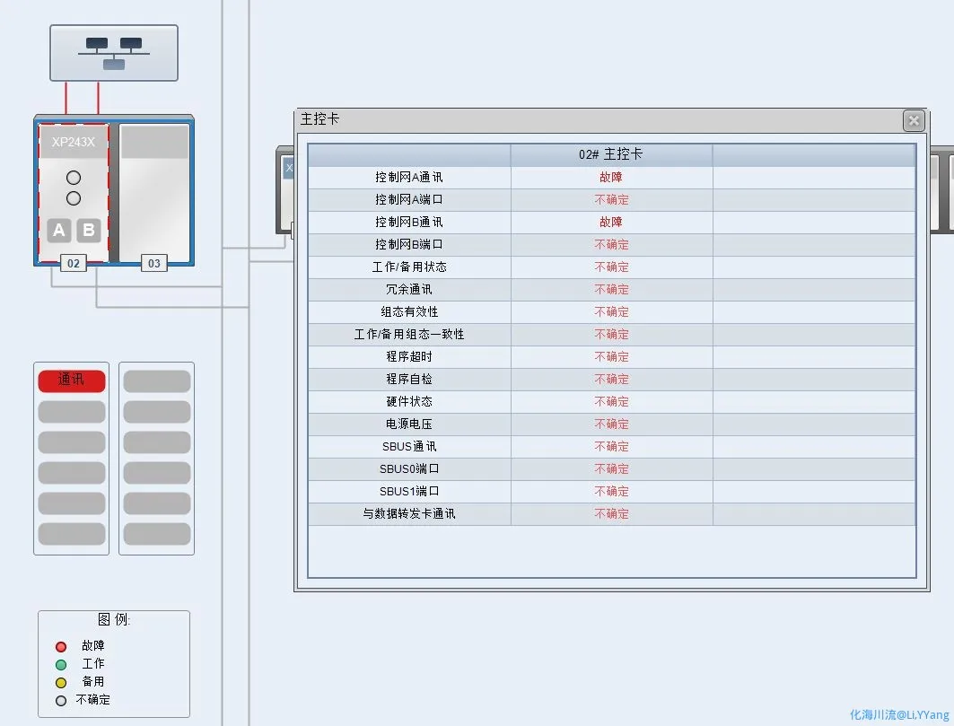

[求助] 浙大中控JX-300XP实时监控软件通讯故障,求大佬帮助如图
7.8K |30
Li,YYangVIP会员 VIP会员 | 显示全部楼层 |阅读模式       最后访问IP河南省
图片是实时监控软件提示的信息,组态软件中可以将程序下载进去,但实时监控软件无法通信
我电脑的IP地址设置的是128.128.1.129 是工程师站,主控卡的IP地址是128.128.1.2

Li,YYang楼主 VIP会员 VIP会员 | 显示全部楼层       最后访问IP河南省

呵呵_E8UY5VIP会员 VIP会员 化海川流M | 显示全部楼层       最后访问IP江苏省
将程序下载到主控卡里后发布了吗?可以检查下网络,ping下各个电脑的地址看看通不通
发表于 2021-12-5 11:36:46
还可以检查一下主控卡的状态,主控卡应该是冗余的吧,不行就切另一块试试
主控卡没有冗余 就只有一张单独的卡 主控卡红灯一直闪烁 原来是没有闪烁的 今天下午开机开始闪烁了

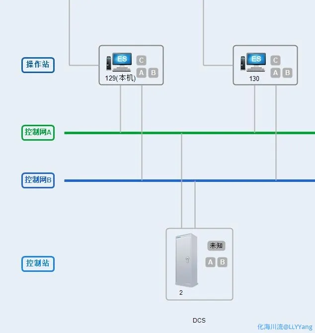

发布了 发布给本机地址是可以通的 发送给别的地址的地址是发布失败
网络不通吧,检查一下网络

先看下主控卡上面的状态指示灯是啥样的,有没报故障

hjjhkingVIP会员 VIP会员 | 显示全部楼层       最后访问IP新疆维吾尔自治区
主控卡  闪那几个灯   查一下手册    多半网络通讯问题

xiyang0124VIP会员 VIP会员 | 显示全部楼层       最后访问IP甘肃省
通讯不同,肯定发布不了,通讯指示灯显示无通讯,先检查网线,交换机这些设备。
发表于 2021-12-8 08:51:41
直接找根网线连接到控制卡和电脑上,这样有助于判断哪个环节出问题了。

直连ping不通 也不亮红灯  发表于 2021-12-15 15:35
白石子VIP会员 VIP会员 | 显示全部楼层       最后访问IP湖北省
按照你这个截图,A网、B网和C网都灰了,你进130操作站的这个界面看一下是不是一样,先确认是你的工程师站网不对,还是整个网络不正常。
至于大家说的ping一下,就是测试网络通断的。在开始那里的搜索框输入“cmd”进行搜索,打开命令提示符,然后输入“ping 128.128.1.2”并回车(测试与控制站的A网连接),“ping 128.128.2.2”并回车(测试与控制站的B网连接),“ping 128.128.1.130”并回车(测试与130操作站的A网连接)……但你这个整个都灰了,应该是不能用。
至于注册失败,你电脑的操作系统是什么?在win10上装这个软件就会是这样,其他条件我就不知道了。
白石子 发表于 2021-12-8 15:04
按照你这个截图,A网、B网和C网都灰了,你进130操作站的这个界面看一下是不是一样,先确认是你的工程师站网 ...
你好 谢谢您的细心解答,这边试了都ping不通 直连主控卡也ping不通 但是他也不闪红灯
发表于 2021-12-15 15:24:33
1.你系统里面其他工程师站和操作站上都是三网全灰吗? 2.再就是你这个工程师站自己的IP设置合适不?电脑网口的指示灯亮了没?A网B网的网线有没有插反? 3.还有交换机运行是否正常?插了网线的接口指示灯都亮了没有  详情 回复 发表于 2021-12-15 19:38
