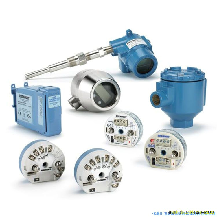

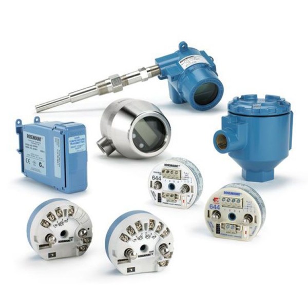

  众所周知,我们在对温度变送器的进行参数设置时,一般都是用475手操器来对其进行调整设置的。在买到温度变送器后,我们是不能直接温度变送器安装使用,而是要根据我们实际的需求和工况进行初步设定后才安装使用的。今天惠博机电的技术小编就以罗斯蒙特644温度变送器为例,给大家讲讲罗斯蒙特644温度变送器如何用475手操器进行设置?
