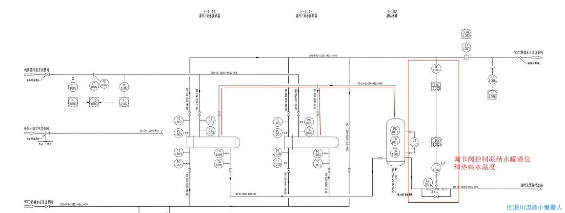

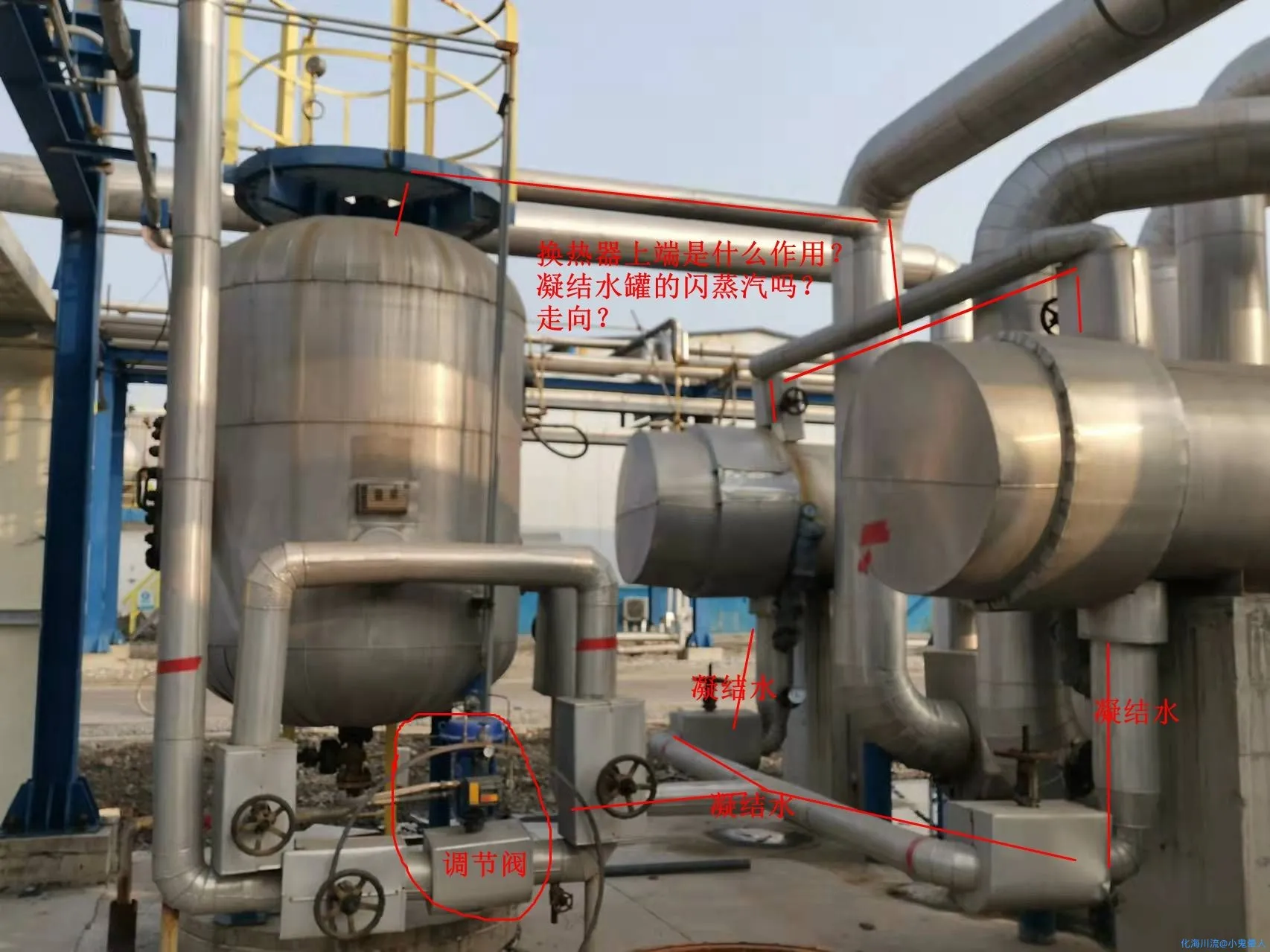

      我们余热回收装置中热媒水/蒸汽换热器,凝结水从换热器下端出水进凝结水罐。在换热器相同端的上部出一条管线至凝结水罐上部,这条管线是做什么用的?走向是换热器至凝结水罐还是凝结水罐闪蒸后回收蒸汽?图纸上方向箭头矛盾。

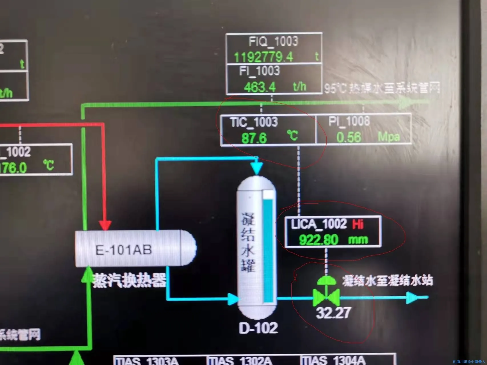

      还有就是凝结水罐出口调节阀设计上是同时控制凝结水罐液位和换热器换热后热媒水温度,这是怎么控制原理?系统班说串级控制。如果调节阀自动控制怎么设置?控制液位还是控制温度?

蒸汽换热器,看起来像是不凝气回收的作用,蒸汽不能完全凝结成冷凝水,在顶部开孔把不凝气及时排出,提高换热效率吧

压力平衡作用,气相连通使凝液罐和换热器保持液位平衡,凝液罐液位降低,换热器内气相空间增大,蒸汽量增大,温度上升,反之亦然;从而达到通过凝液罐出液阀控制液体串级控制换热器温度的目的。
